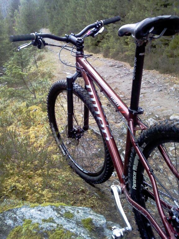

Ramma, en medium Niner EMD (i en vakker rødfarge) ble kjøpt inn her på forumet i høst ( denne )
Første prøvetur var i går, bilder vedlagt ICON_SMILE
Krank: FuelEX'n fikk ny to-delt SLX krank til jul (litt tidlig men...), så XT-kranken derfra kunne gå i arv
Setepinne: salg på CC! Nydelig sak fra Salsa (Salsa Shaft 31.6 350 mm lang)
Bremser: salg på CRC! Avid Elixir 160mm/160mm (mer enn godt nok til mitt bruk)
Gaffel: nydelig stiv karbonsak fra Pace (kjøpt brukt av HCFreerider her på forumet)
Sete: Selle Italia, arvegods fra en gammel Marvil
Hjul: låner et par American Classic av en nabo, får nye sørfra til jul
Styre: arvegods fra delekassen i garasjen
Stem: låner fra nabo, har egentlig ikke lyst til å gi det tilbake da det er veldig fint
Holker: plukket fra FuelEX som fikk nye tidligere i høst
Styrelager: Chris King NoThreadSet, svart(det holdt på å ta av da jeg fikk dette lageret, jeg ble holdt litt nede av venner og kjent og godt er det)
Skiftere: XT M770 (smuud)
Fremgir: XT (helt nytt og fint)
Bakgir: XT det også, lånt av en nabo, ble plukket av tilsvarende sykkel så det var enkel plug-and-play
Kjede og kassett: XT (fra delekassen i garasjen)
Fikk aldri tid til å ta bilder underveis, men hadde heldigvis med mobilen på tur i går

Hvordan er det med klaring til Rampage på den ramma? Ser litt trangt ut men bildene lyver kanskje?

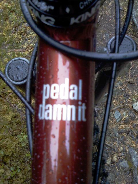

Den var fin den! Men litt av en kabelføring

Veldig god klaring med Rampage 2.35 faktisk. Både til ramme og tredelt fremskifter. Dekkene er ca 60 mm brede (2 3/8", knastene er ytterst).
Tror ikke det er plass til 2.4 dekk. Det er ca tre-fire mm igjen i ramma, litt mer på drevsiden faktisk men det kan jo være montøren som har klart å få til ICON_WINK

Hehe, ja den ble litt kreativ. Skylder på Frydenlunds Bayer... Neida, slangen til bakbrems er altfor lang, la den derfor en runde rundt for å komme meg ut på tur. Må etterhvert finne ut hvordan jeg kapper slange.

Jeg hadde også litt klaring med Rampage på Felt'en men den fikk gnisset bort litt lakk på kjedestagene.
Nå hadde jeg et nokså mykt hjulsett og det er mulig Niner-ramma er stivere. Bare hold et øye med det så ikke ramma blir lettere ICON_SMILE

Hadde disse dekka på min eldre Niner EMD modell tidligere. Tror ikke jeg kom bort i ramma men var ofte bort i mitt gamle xtr framgir. I tilleg til forskjellig framgir kan være jeg kjører med mindre dekktrykk samt at jeg er tyngre en BjørnS.
Et større problem var at kjedet fikk masse leire fra dekket når jeg kjørte på minste klinga, som igjen resulterte i stygge chainstuck. Men nå er forholdene heldigvis tørre og fine.
WTB Stout 2.3 fungerer bedre for meg, men Rampage var veldig bra på raske tørre utforkjøringer
