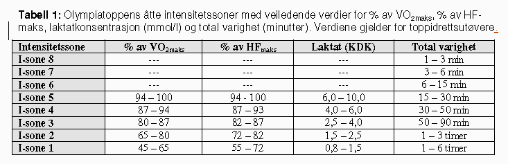

Olympiatoppen bruker 8 intensitetssoner. For sykling på amatørnivå, er det de fem laveste I-sonene som er mest aktuelle å forholde seg til. OLT deler I-sonene slik (%HF):
sone 5 (94-100)
sone 4 (87-93)
sone 3 (82-87)
sone 2 (72-82)
sone 1 (55-72)
Etter et lite søk på nettet ser jeg at mange benytter andre grenser for sonene.
Men hvorfor har OLT komme frem til nettopp disse grensene?
Og er disse grensene hensiktmessige for syklister med normal konkuransetid på 4 til 6 timer??
Det anbefales at nesten 70% av treningstiden er i sone 1.
For meg virker dette unødvendig lavt. Jeg har maks puls på ca 182, dvs at sone 1 blir 101-131. Etter at oppvarmingen er gjennomført, har jeg store problemer med holde meg under 120 i puls. Og da går det så sakte at gamle damer med handlekurv og blått hår sykler fra meg (og det er nesten helt sant).
Er det noen vits å trene så forsiktig og så mye?
Jeg planlegger å bruke ca 6-10 timer trening pr uke frem til 1.april. Er det noen som har treningstips til meg, med tanke på tidsmessig fordeling i de ulike I-sonene og ukene frem mot sesongstart?

OLT sine soner er beregnet utifra HFmax, ifølge skjemaet SykkelfantometJF har lagt ved...

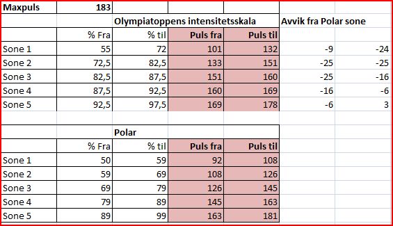

Jeg har et spørsmål i samme gate for det henvises ofte til intensitetssoner, men når man ser på Olympiatoppen (OT) sin kontra Polar sin så er det nesten en hel sone i forskjell (se tabell under). I mye fagartikler om soner refereres det ofte til soner uten å si hvilken det baseres på.
Så når jeg har trent i sone 4 iht Polar, så har jeg gjort det i sone 3 til OT. Hvilke soneinndeling bør man forholde seg til når man trener ca 6-9 timer i uken? Har det noen betydning utover at hvis man tar utgangspunkt i type treningsforslag/plan med sonetrening, så må man være sikker på soneskala man forholder seg til.
Fagartikler baserer seg neppe på Polars soneinndeling, med mindre det er Polars egene artikler.
Marginene er mindre jo nærmere maks man kommer. Det tar OLT sine soner hensyn til.
Ser du på polar sine soner, går sone 4 nesten fra langtur-puls og opp til terskel..
