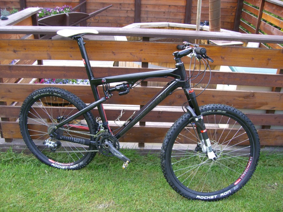

Ganske så original Scott Spark Ltd, 2008. ZTR hjul med DT 240 nav på rundbanehjula og Race 7000 med AC-nav på marathonhjula. Birken-klar veier sykkelen 9,15 kg. Rundbane/trening veier den 9,5 kg.
Kommer til å prioritere rundbane neste år, så det blir rizer-styre og nytt stem, samt Q-ringer på sykkelen til neste sesong.
Eneste bilde jeg fant i farta var dette:
Redigert av tommygutt; 27/10/2009 23:19.

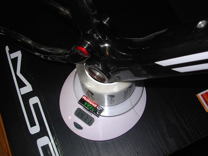

Tja. MSC Koncept skal veie under 1400g uten demper. Om det stemmer vet jeg ikke (redigert: se bilde under), noen som har undersøkt? Ramma er ikke spesielt dyr heller. Ca 2000 euro.
Large ramme uten demper:

Hadde nesten glemt at jeg skulle legge ut noe bilder av min Spark
Jaja her er de, tatt i dag rett etter en tur i regnet ICON_SMILE

mer bilder
8,54 kg fortsatt mulighter for lettere stæsj

Nice! ICON_SMILE

P E N T ICON_SMILE
