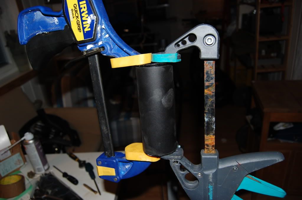

Sist jeg monterte ett styrelager brukte jeg to stk enhånds tvinger. En på hver side av kronrøret. Klem forsiktig på plass begge lagerskålene. De går inn ett lite stykke før de stopper. Bank da forsiktig med hammer rundt på den øvre skålen. Stram inn litt til på tvingen. Gjenta til skålen smetter på plass. Så gjør du det samme på den nedre skålen. Siden jeg er dårlig til å forklare, så legger jeg ved ett bilde :-)
Re: DIY styrelagerpresse. Hvor finner jeg denne delen [Re: DRINKING] #837618 25/10/2009 20:58
Jeg ville nok ha prøvd andre alternativer før jeg hadde testet tvingeløsningen. Der risikerer du å ødelegge mye hvis det blir litt skjevt...

Sitat: baronKanon
Det forutsetter at du monterer beint og ikke skeivt! Men det gjelder vel det meste. Det har fungert utmerket flere ganger hos meg. Hvis det er det minste tegn til at skålen entrer skeivt så er det bare å slå det forsiktig ut igjen. Her er nøkkelordet "forsiktig" både ved montering og demontering.
Siden jeg allerede hadde tvingene liggende så er min "DIY styrelagerpresse" å regne som gratis :-)

Allt funker jo til en viss grad, men sjansen for å lage hakk på innersiden av headtuben og/eller skade lagerkoppen, er tilstede når man bruker DIY-metodene.
Jeg har banka inn styrelager med treplanke og hammer også, men man har ikke kontroll på prosessen, og det er ikke altid man er like heldig.
Det var årsaken til at jeg i sin tid laget presser som presser helt rett.

Sitat: DRINKING
Sitat: baronKanon
En ting er å få det beint, men skal du montere lettvekstlager med denne metoden så er det ikke sikkert at koppene tåler det. Jeg skulle montere et FRM C-set en gang, og den øvre koppen begynte etterhvert å se ut som et sammenpressa T-lys...
