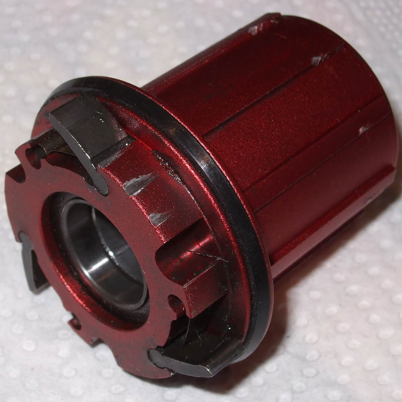

Har fått ulyder i navet bak etter siste tur.
Det er et slikt et
Når jeg tar tak i kassetten kan jeg bevege den litt, virker litt løst og slarkete. Men den er skrudd fast. Når jeg tar tak i hjulet, er det ikke noe slark.
Jeg har tatt av bosset (den røde dingsen) og gjort det rent og satt det på plass igjen, men det ble ikke noe bedre.
Er det sannsynlig at bosset er ødelagt og et nytt et er det som skal til? Det koster £73 på CRC så jeg vil gjerne være rimelig sikker på at det er det som vil gjøre susen før jeg bestilller.
Og, skal jeg ha litt fett på bosset før jeg dytter det på plass i navet igjen?

Sitat: Ole
Det virker som lagerne i selve bosset er gåene, du kan prøve å bytte bare lagerne.
Takker for tips. Er dette noe jeg kan gjøre selv, eller bør jeg overlate dette til kyndige personer? Se bildene under.
Bosset har noen merker i bunnen, men ser ellers fint ut.

Merkene i bunnen er fordi akslingen flekser, eller at lagerne er slitt, eller begge deler. Det ytterste lageret har rustet i filler, det helt brunt.
Ta av låseringen ytterst, på høyresiden så kan du forsiktig banke ut lagerne fra venstresiden. Erstatt gjerne det høyre lageret med et rustfritt, så holder det lengre under våte forhold.

Sitat: Ole
Forsiktig og forsiktig, fru Blom. Fikk av låseringen, og la en femtiøre over lagerne på venstesiden, og banket forsiktig, men ingen ting hendte. Det endte med at jeg moste lageret - det ble stoppet av en låsering skjult inne i bosset. Men det lille røret inni og lagrene på høyresiden kom lett ut.
Så ringte jeg Birksport og de tok saken. Etter forslag fra mekanikeren tok jeg med bosset til butikken og etter noen minutter var restene av lagrene på venstesiden ute og nye lagre på plass. Kostet under halvparten av nytt boss fra CRC.
Slarket og ulydene er nå helt borte!
Jeg tror jeg skal bytte lagrene i selve navet også ganske snart.
