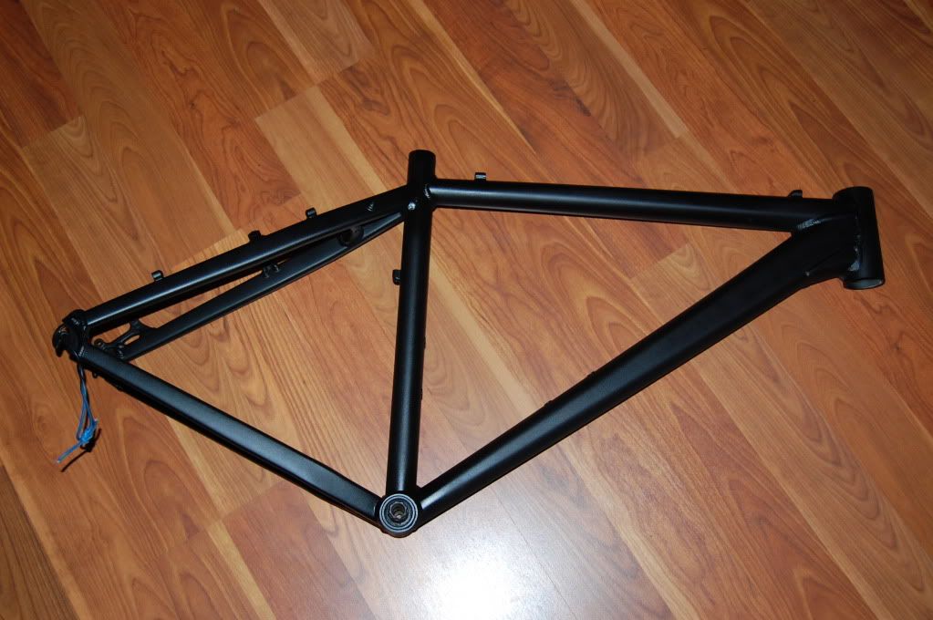

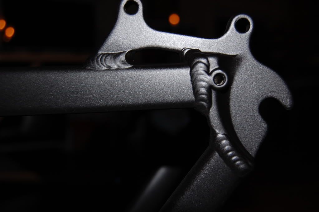

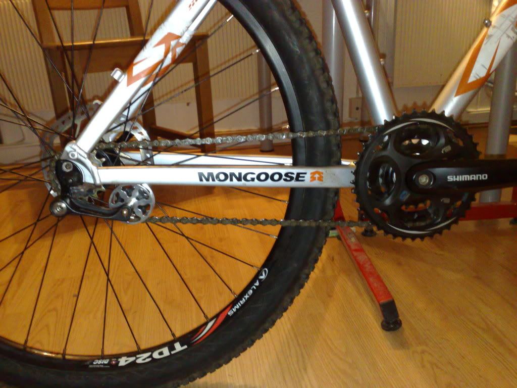

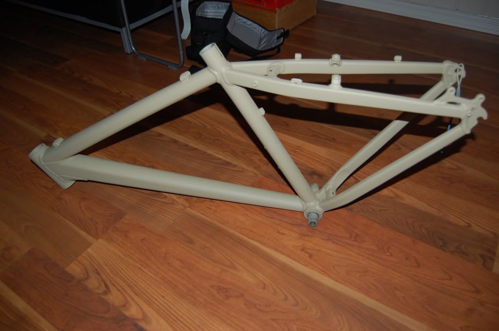

Har den siste tiden kost meg med å pusse opp en sliten Mongoose Tyax. Så langt så er den satt sammen av standard deler og ss kit kjøpt her på forumet. Lakkering har jeg gjort selv. Langt fra ferdig, men i dag var altså første prøve tur unna gjort. Bilder ble det også.

Hvor mye $ du velger å bruke på en gammel Trek er helt opp til deg. For min del så ble det ikke satt opp noe budsjett. Det hele startet med at jeg ønsket å bli litt flinkere til å skru sykkel. Og jeg må si jeg har lært litt. Men mest av alt har det bare vært kos og morro å pusle med en sykkel på kveldstid.
Startet med å plukke med sykkelen. Vakset og smurte opp der det trengtes. Så ble det vurdert hva som skulle gjøres. Vurderte å bygge om til ss. Og når ett rimelig ss kit dukket opp her på forumet så var valget enkelt.
Bestemt meg tidlig for at Mongoosens orginale sølv, orange og svart farge kombo ikke var "kult" nok. Så da ble den plukket ned en gang til og slipt ned og klargjort for primer. Primet to strøk og slipte med 320 papir før lakkering.
Brukte slipe papir og primer fra biltema. Fungerte helt utmerket. Mattsvart eller silkematt er nesten alltid fint å se på, så det ble også kjøpt fra biltema. Etter to strøk og nesten ett døgn med herding ble resultatet bra. Over all min forventning.
Gullfarget Mongoose merke ble kjøpt på Ebay. Holker men gull låseringer er i bestilling og gullish bash ring blir montert når skikkelig krank og drev er i hus. Når lommeboken tilsier at det er rom for kjøp av stiv gaffel blir det også montert. Bremsene trenger også en oppgradering. Vurderer KCNC. Men da har vi begynt å skli langt i fra det opprinnelige ghetto opplegget.

Fin sykkel du har pusset opp. Resultatet ble jo knall bra. Jeg lurer litt på lakeringen. Jeg gjordet ca det samme som deg med en gammel DBS Combi. Pusset ned ramma og sprayet på praymer fra biltema. Lakkerte deretter 3 lag med lakk fra biltema. Jeg sliter med at lakken ikke siter særlig bra. Blir fort riper og små flak som detter av vis jeg kommer borti noe. Slipa du vekk all den gamle lakken på sykkelen? Eller bare pussa lett?

Sykkelen ble veldig fin den! Håper du ikke får problemer med primer inne i kranklageret.

Pusset ned orginal lakk men litt grovt papir. Primet to ganger og fin slipte før lakkering. Tiden får hvse hvor godt grunnarbeidet er og om lakken bra Biltema duger.

Sitat: Subs
Men du, hvorfor ikke gi den et nytt navn når du hadde anledningen?
Som det står i tråden så skal krank skiftes ut. Men har så langt ikke hatt problemer med hverken lakk eller primer. Sprayer jo ikke direkte inni lageret. Det som er der er bare litt lakkstøv. Som forøvrig ikke sitter fast, da lager og aksling er smurt inn med grease.
Vurderte å "skifte" navn. Men slo det fra meg. En ting er å sminke en gris, det er noe annet å kalle det for en hest etterpå.

den lakken herder ikke, bare tørker, viss du vasker den med noe oljeløsende eller får wd 40 på den no, er den fucked...men ellers pen sykkel ja.

Så langt så har jeg greid å søle olje, wd40 og bremse veske på den. Holder bra ennå. Bør nevnes at jeg brukte motorlakk. Den er vel kanskje en tanke mere hardfør enn vanlig bt lakk. Vi får se om det holder. Blir uansett aldri en sykkel som det skal "dulles" med.

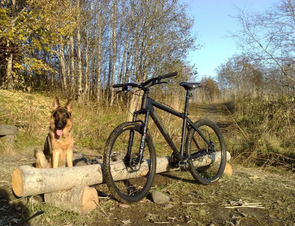

Da har det blitt en liten tur på sti. Litt uvant med singlespeed men det går bra. Litt tungt oppover, helt greit bortover og litt sakte nedover. Men gud hvor deilig det er å bare tråkke, bremse og styre. Null raping med gir og chainsuck er ikke eksisterende..
Som det kommer fram på bildet så har jeg med en turkamerat. Og det er jo trivelig. Ett tips til de som har fått sykkelen sin fra stjålet. Bikkja fungerer utmerket som sykkel lås / sykkel vakt når jeg er inne på 7-11 for påfyll av latte.

Ser bra ut dette, men blir enda bedre uten kjedestrammeren ICON_WINK Mulig du kan bli kvitt den ved å gå for et half-link kjede. Det gir deg litt flere justeringsmuligheter fordi du kan skjøte ved hver pinne.

Jau! Akkurat de to boksene jeg brukte. Merk! BT lakken funker fint helt til det er lite igjen på boksen. Når det nærmer seg slutten begynner dysa å "jukse" Spytter store dråper med lakk. Ikke bra. Kan være en fordel å varme boksen til litt over rom temp. Selve lakkeringen bør foregå innendørs i romtemp med god ventilasjon.

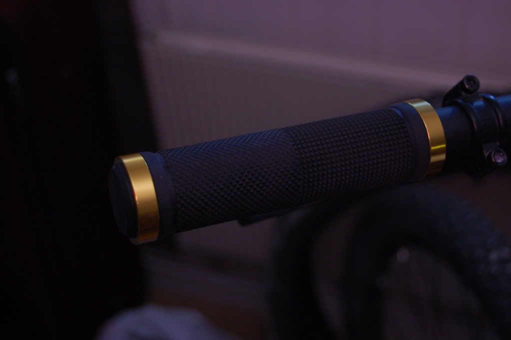

Har siden sist fått montert nye holker med "gull" låsering. BLING, BLING!
Videre så er bremsene luftet og det er montert nye BBB klosser.
Synes bremsene er litt trege på returen. Blir litt sånn at klossene ligger inn til skiva en liten stund etter at jeg har sluppet hendelen. Får se om jeg gidder å gjøre noe med det.

Ah! Stilig. Ser du brukte to strøk primer og to strøk lakk, stemmer? Mange bokser brukte du av hver? 2-3? Og Brukte du lakkfjerner og fjernet all lakk skikkelig eller bare slipte/pusset ned mesteparten av lakken med grovt sandpapir?

Slipte med fint papir. Primet med 1 box. Slipte igjen for å få primeren slett og fin. Lakket så 2 strøk. Herdet i 1 døgn før montering av dekaler.
Lakken er "mør" i flere dager etter lakkering, så vær forsiktig når du monterer. Kjør på!

- vurder uansett om dette kan være noe for å slippe kjedestrammeren...du har bedre kontroll på lengdejusteringen enn på et "vanlig" kjede. Ser ikke så verst ut heller...
Halflink-kjede
