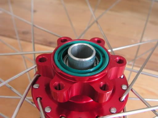

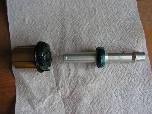

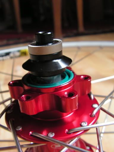

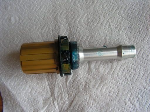

Jeg har til og med laget en liten steg-for-steg bildeserie av det hele (gidder ikke å oversette fra engelsk):
http://forums.mtbr.com/showthread.php?t=220172&highlight=pro2
almost having pried the end-cap off
after having removed the end cap, you tap gently on the axle until it (together with the freehub body)falls out on the other side of the hub
freehub body and axle out of the hub
the other end cap is loose
drive-side bearing. since there was no grease in here to begin with, i put some in
preparing to remove the axle
..and voila!
close-up of the pawl-system, with 4 pawls total
to put it back together again - just reverse the procedure
Lageret som sitter på akselen på det nest siste bildet sleit jeg litt med å få inn igjen da jeg tok service på navet i våres, men det gikk greit med bestemt banking med en gummihammer.
