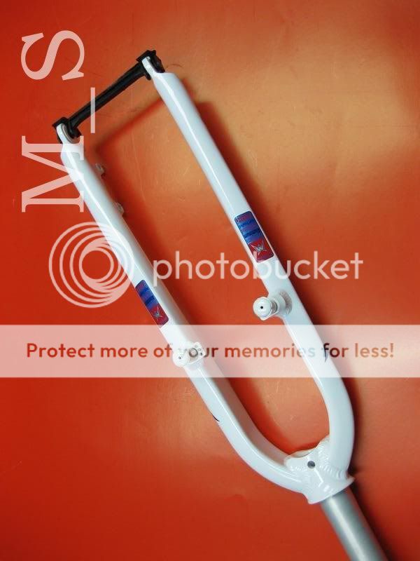

Sitat: sandsto
Mosso gaffel fra kina, tar 10 dager å få levert, koster mindre enn 200 og du slipper derfor moms.
Bestillte en til birken, veier ca 100g mer enn carbon til 3-4000 og fungerte helt perfekt!
http://cgi.ebay.com/NEW-Mosso-Aluminium-...=item33565f5681
Er det ikke slik at hvis vare kjøp + frakt kommer over 200,- så må det momses? Eller tilkommer det moms kun når varen overskrider 200,- *?

Hva skjedde her? Noen som kjøpte den fra ebay, Mosso? Er på utkikk etter en lett, stiv gaffel til en "vintersykkeldetikkeersåfarligmed". Når ramma jeg har ble levert med en RS recon sl 100mm, hvor lang A-C må/burde jeg ha på en stiv gaffel da?

Jeg har en Mosso. Har bare fått brukt den til og fra jobb de to siste dagene. Har den på ss med sliks for vinterjobbsykling og den virker stiv nok (uten at jeg har kjent sånn veldig etter). Den kjentes veldig lett ut uten at jeg har veid den. Skivebremsefestet på min gaffel var litt trangt, kalliper presset mot skiven, og måtte files litt for å få plass.
