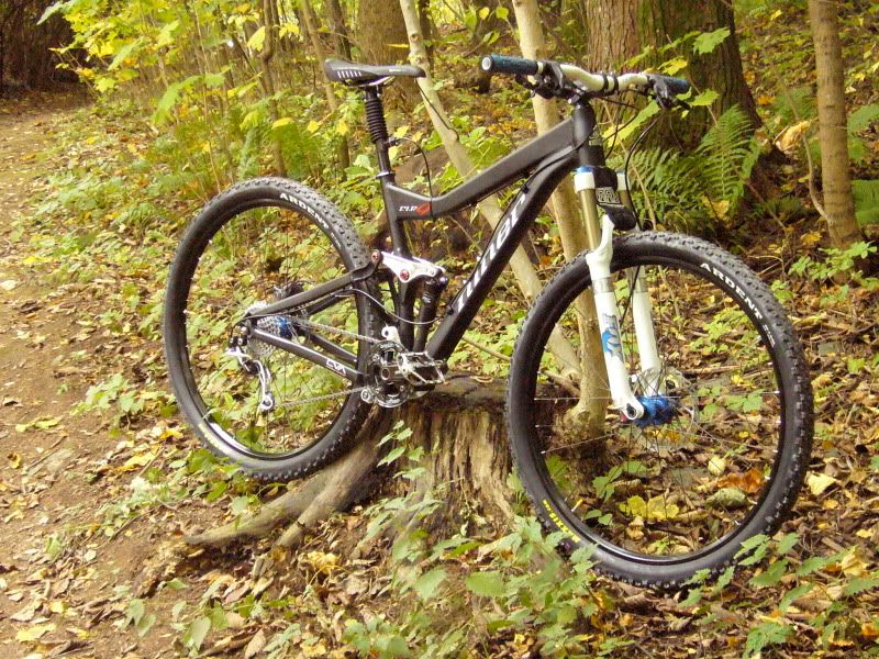

Jess!! Da er endelig Rip´en klar for tur.
For ca to år siden prøvde jeg Trond Vidars gamle Rip9 og ble mildt sagt imponert. Nå har jeg bygget min egen.
Oppsettet er typisk meg, med 1x9 drivverk fra Shimano, skikkelig kjedefører og solide deler gjennom det hele. Det skal mishandles på det groveste, så jeg vektlegger funksjon foran vekt. Har tatt noen budsjettløsninger her og der, og gleder meg veldig til å se hvordan spesielt de delene holder seg.
Hadde det ikke vært for intens hoste og mye snørr, så hadde jeg vært ute på tur allerede. Vi sees pluttselig i skogen.
Ramme: Niner Rip9 m/Fox RP23 (M)
Styrelager: FSA integrert
Styrelager spacer: Point One Racing 10mm.
Gaffel: Fox F29 120 FIT QR15
Krank: Shimano Deore 590 170mm.
Kjedefører: Gamut P20
Pedaler: DMR V12 magnesium m/Ti aksel
Gir: Shimano XT shaddow midcage
Girspak: Shimano Deore 590
Bremser: Shimano SLX m/Tektro Pro skiver 180mm. Ti skruer
Setepinne: Gravity Dropper Turbo
Seteklemme: BBB
Holker: ODI Rouge lock-on
Styre: Spank Oozy scandium 15mm rise, 700mm. Bredde
Stem: Point One Racing – Split Second 70mm.
Kassett: Shimano XT 11-34T
Krankdrev: Extralite 30T
Sete: Fizik Gobi
Hjul: Notubes Flow, Hope Pro2 bolt-on og 15mm, DT Comp, Gul tape
Dekk: Maxxis Ardent 29x2,25”
Slanger: Hutchinson 28” (Skal erstattes med Stans guffe)
Skjerm: RRP (S)

Den ble knalltøff, en skikkelig bruksmaskin. Vil du legge ut noen close-ups av 30t og kranken?

Takker. Kan ta noen close up bilder av kranken når dagslyset kommer tilbake Morten.
Kranken måtte moddes litt for å kunne brukes med 30T klinga. Dette gjelder nok alle kranker som skal brukes med denne klinga vil jeg tro. Det følger med en innstruks på hvordan med klinga. Fikses lett med en fil på 10min. Kjedeføreren måtte også moddes litt for å fungere/passe. Om den vil fungere i praksis vil vise seg når jeg kommer meg ut på tur. Den er laget for 32-34T klinge og iom at jeg har 30T kommer kjedet lavere ned på toppen, og det er da fare for at kjedet kan kile seg mellom topp-slideren og klinga... Krysser fingra!

Morten: Har tatt noen bilder av kranken og det området. Vet ikke helt hva du ville se, men her er noen iallefall.
Her skimter man den lille modifiseringen jeg måtte gjøre for å få drevet til å fungere. Den lille skråkanten på spider-armen. Alle fire må files sånn, slik at kjedet løper fritt. (Dårlig forklaring kanskje...)
Her ser man at drevet festes med drevboltene skrudd rett i drevet. Stilig.
