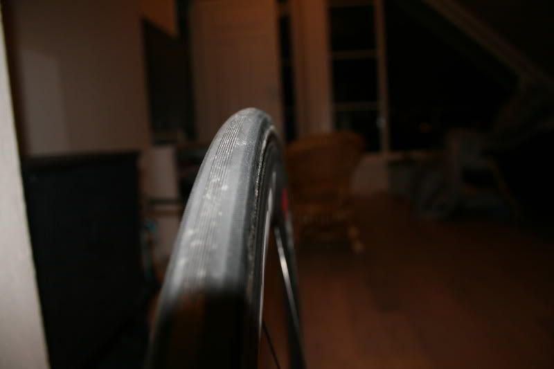

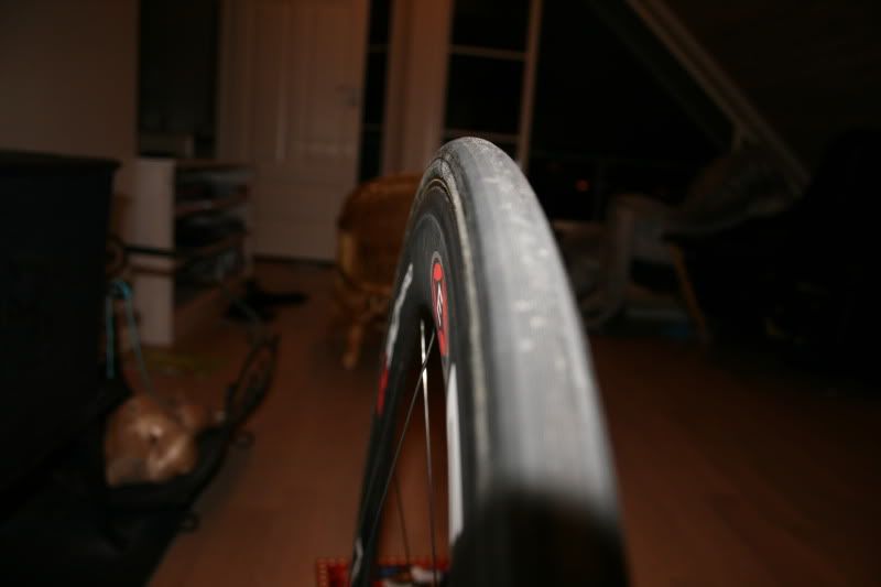

Jeg har nå i kveld limt mitt første pariserdekk. Jeg smurte først lim på felg og dekk med en pensel. Sørget for å smøre helt ut til kantene både på felgen og på dekkets kontaktflate. Når det var fingertørt så hadde jeg en omgang til med lim på felgen, og deretter satte jeg dekket på. Jeg tror jeg har fått det ganske rett på, dvs det ser ut til å være helt rundt. Men jeg synes det ser ut som om hele dekket er en liten halv millimeter forskjøvet til den ene siden. Hva sier dere? Er det akseptabelt? Tør jeg kjøre på det eller bør jeg ta det av og forsøke på nytt. Altså, det ser ut som om det er dratt ørlite litt mer mot den siden som vises på det øverste bildet.

Jeg vet ikke, men to lag lim holder ikke.
Jeg har hatt (vel, har det fremdeles!) et fixiebakhjul m/ pariser og jeg klarte det kunststykket til å få ventilen til å kile seg fast, bakdekket ble forskjøvet i forhold til felgen.
Jeg tror at jeg brukte for lite lim, men jeg trodde at det holdt med to lag!
Så det skader ikke å ta av dekket og prøve igjen.

Jeg brukte tre lag. Fulgte instruksjonene på park tools hjemmeside til punkt og prikke. Først et lag på hver flate som fikk tørke, før jeg smurte et nytt lag på felgen og monterte dekket på.

Det er litt småvanskelig å se på bildet, men du er velkommen ut for å titte på mine i morgen om du vil.
Strakk du dekkene på felgen et døgn eller to før du startet limingen? Tok du på lim og lot det stå minst 12 timer på både dekk og felg?
Og ikke minst, hvor ble du av på søndag? Du mistet helt sjansen til å se hvordan jeg møtte veggen fullstendig opp mot Karlsbu!

Heisann. Jeg strakk dekkene på felgen et døgn før jeg startet limingen, men jeg lot ikke limet stå mer enn en time på både dekk og felg.....
På søndag måtte jeg være hjemme med sykt barn. Min kone var vekkreist, og jeg hadde skaffet barnevakt til de små. Men.. syke barn vil jo helst ha foreldrene til stede så da ble det slik. Jeg hørte dere hadde en fin tur i godværet... i alle fall til Karlsbu. Meget billedlig og bra beskrevet i bloggen din. He he.
Takk for tilbudet om å komme innom og titte på. Jeg får se om jeg får anledning i morgen. Det kunne jo vært greit å se hvordan et riktig limt dekk ser ut.

Sentreringen ser grei ut, så kritisk er ikke dette. Men du har vel egentlig ikke fulgt PT's instruksjoner til punkt og prikke, som du skrev. Du har tatt hurtigvarianten. Første gang man limer dekk på en felg, bør man strengt tatt lime ett lag på dekket og to lag på felgen. Hvert av lagene herdes over natta. Fingertørt holder ikke helt her. Dekket monteres lettest når det tredje laget på felgen akkurat er ferdiglimt. Da er det enklere å sentrere dekket. Om man venter til felgen er fingertørr, blir det etter min mening for god heft mellom dekk og felg til å kunne sentrere effektivt.
Du får ta en forsiktig prøvetur, for så å slippe ut lufta og dra litt i dekket. Sjekk at det er solid og god heft helt ut til felgkanten, uten "helgedager". Hvis du ikke stoler 100 % på eget arbeid, river du av dekket, legger på et nytt lag på felgen, lar det herde over natta, og monterer dekket på nytt dagen etter, da med et ferskt lag lim på felgen.
Skuer mine øyne Veloflex, forresten? Smart valg, i så fall. Lekre hjul, også.

Jeg var nok litt ivrig. Nå ser jeg kapittelet i PT-instruksjonen om at det skal være både et første og et andre basecoat på felgen som bør tørke over natta.
Her er det nok bare å rive av dekket og gjøre det skikkelig. Har ikke noe hastverk. Skal ikke bruke hjulene før til våren uansett.
Det ble Veloflex ja. Veloflex Carbon heter de vel nærmere bestemt. Har lest mye bra om de.

Spoers hvilket lim han bruker. Noen toerker fort, andre sakte.
Med mindre du sykler i 40 graders varme med heftig nedbremsing i bratte serpentinsvinger holder det limingen din!

Veloflex Carbon er helt ålreit. De føles raske og sitter bra. Men dekkene er ikke særlig robuste og slites ganske fort når de brukes som bakdekk. Hvis du ikke kun skal konkurrere på dem, da. Når de blir utslitt, vil jeg anbefale det litt bredere og kraftigere Veloflex Roubaix bak. Bedre komfort og punkteringssikkerhet, og raske nok for meg, i hvert fall.

Akkurat. Takk for tipset. Jeg skal kun bruke disse hjulene til lokale turrit samt Trondheim-Oslo. Så det blir jo ikke så veldig mange mil på dem i løpet av sesongen. Kanskje 150 mil.
Kanskje limingen holder da? Men skal uansett lime det skikkelig på bakhjulet.
Kanskje limingen holder da? Men skal uansett lime det skikkelig på bakhjulet. Jeg har akkurat samme dekk, og kan ikke uttale meg om holdbarheten da jeg har kjørt for lite på dem. Delvis på grunn av at jeg måtte bytte lager på bakhjulet mitt. Det føltes litt tidlig, men må man, så må man. Så du føler at det blir mest spennende med "dårlig" liming på fordekket i svingene ned fra Seldalsheia retning Høle f. eks.? Måtte jeg velge et dekk som satt skikkelig på var det vel det framme

Du trenger ikke ørti lag "lim" for å få dekket til å sitte. Klatter du på altfor mye blir det bare helvete den dagen du skal bytte og ha på nye dekk, hehe.
På nedkjøringer med mye bremsing har jeg faktisk ekstremt lite tro på at man har noen som helst fordel av å lempe på mye festemasse. I alle fall etter å ha sett de mengdene som stakk ut ved mine dekk etter å ha bremset gjennom trafikkhelvete ned fra Ventoux.
Ha på nok til at dekket sitter uten at du kan bare dytte det løs fra felgen med tomlene når det er litt luft i.

Jeg kan ikke dytte det av felgen verken med eller uten luft. Men jeg ser at jeg har hatt litt lite lim på, så jeg tenkte å kjøpe en sprøyte på apoteket, og sprøyte inn litt akkurat der.
