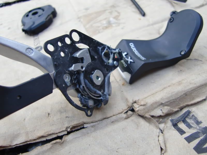

kimhas Offline
Registrert: Feb 2006
Innlegg: 234
jeg måtte gjøre det samme etter birken, demontere alt og rense + smøre opp. jeg har XT skiftere regner med at de er ganske like som slx. ikke noe fare for spjong her vertfall. tok av alt så jeg fikk renset og spylt grundig.
