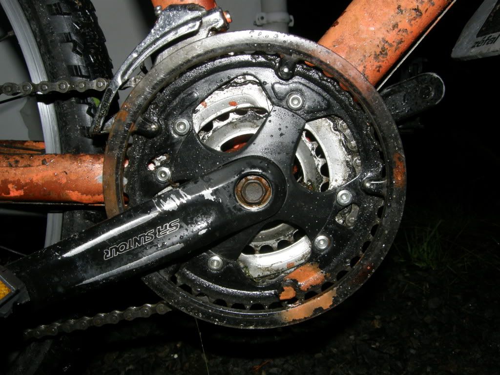

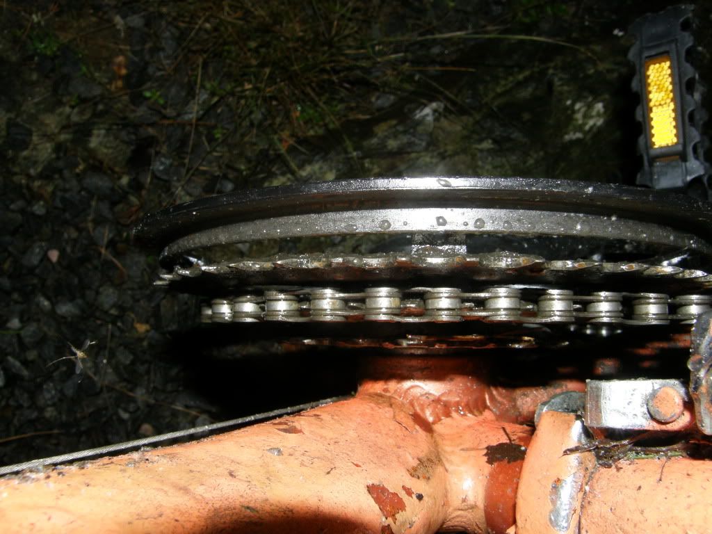

Heisann.
Kjøpte meg en DBS Edge på auksjon i vår.
Men har begynt og få problemer med "chain suck" når jeg tråkker på i oppoverbakkene i første gir foran. Det ødelegger litt av moroa når man ikke kan eller tør å tråkke på maks i oppoverbakkene fordi man frykter bråstopp.
Har da googlet meg fram til at å bytte drev visstnok er løsningen.
Men har ikke snøring på hva som passer til sykkelen min. Jeg har 24 tenner på det minste drevet som er det jeg vil bytte først å fremst
Har googla meg grønn for å prøve å finne ut noe, lest gjennom utvalget på Bikeshop.no flere ganger men har ikke blitt noe klokere.
Vil et med 22 tenner funke? Budsjett er på 600kr. Vil tro at det er drev fra Shimano.
Her er noen bilder:

Har du sett om det i det hele tatt er mulig å skru av det innerste drevet? De to ytterste er nemlig nagla fast..
Bytte av hele kranken er nok alternativet ditt er jeg redd.

Du trenger et nytt kranksett. Tipper du må gi 4-500 kroner for et helt greit et som mer enn matcher det som sitter på fra før av.
Pass på at den nye kranken matcher lengden på kranklagerakslingen - mål med skyvelære og ta med dette målet i butikken når du skal kjøpe nytt kranksett.
Feil kranklager/krankarmmatch vil plassere krankdrevene feil i forhold til krankgiret og gir dermed koko giring.
