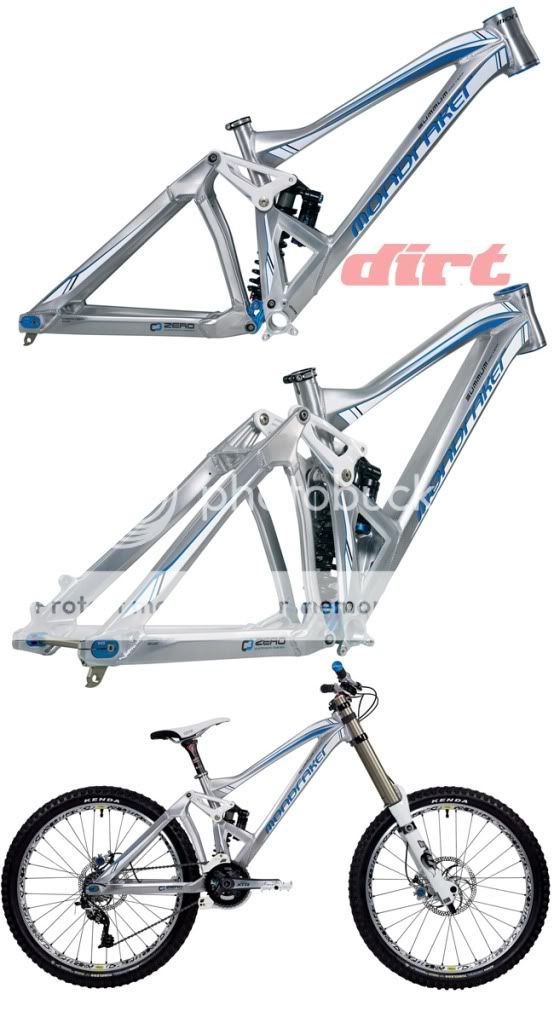

Her er den folkelige utgaven av Fabien Barel sin WC-rigg. Deilig! Ringer sporenstreks til Herr Whist og bestiller en. Dog med andre felger..

Maks styrekronevinkel på 59.5 grader, nå snakker vi.
litt av en maskin, er/finnes det noe som slår denne ??
M SIZE TUNNING SAMPLE.
" Head angle 63º STD (Range 61º to 65º with cups and up to 59.5º with max fork height)
" BB +10mm STD cups (up to +30mm with max fork height and +2mm with slackest position)
" Chain stay 440mm STD (435, 445, 450mm)
" Wheelbase STD 1180mm (from 1140mm to 1235mm)
" Fork height 565mm (565 to 600mm)
" Front center 740mm STD (705 to 785mm)

Sitat: Hard rocker
Hva mener du slår?
Det er jo en litt annen filosofi enn andre merker, som mener de kan sine sykler bedre enn deg. Intense, Turner og mange andre har veldig få justeringsmuligheter, fordi de mener de er bedre stilt enn "oss dødelige" til å finne hva som fungerer best for deres design.
Mye man kan rote seg borti her... 59.5 grader er likevel rimelig slakt, når "standarden" er 62-64 nå. Men så får man jo stisykler med 65 grader styrevinkel også nå :-)

Sitat: RazeFaze
Nå står det i specsene at vinkelen er standard 63', men at man med div justeringer kan få den helt opp til 59,5.
Ref Dirt: "Head angle 63º STD (Range 61º to 65º with cups and up to 59.5º with max fork height)"

Slår: Som har gått enda mer "overboard".
Synes nå 64 grader er mer en slakt nok.
Er da greit å kunne legge sitt preg på geo`n til sin egen
sykkel. Var en av punktene når jeg kjøpte ramma jeg bruker.

DU synes 64 grader er slakt nok... og du liker å sette ditt preg på geo... er likevel ikke sikkert ditt "valg" er det som gjør sykkelen raskest eller mest stabil, eller best. Jeg har såpass trua på at designerne vet hva de gjør i totalbildet, at deres setting er den beste for sykkelen. Husk at styrevinkel bare er en bitteliten del av dette, og når denne endres vil det i de fleste tilfeller endre noe annet også...krankhøyde, akselavstand etc.
Her kan man diskutere mye da...heldigvis finnes det flere rammer og modeller på markedet :-)
Uansett, Mondrakern ser bra ut, uansett gule eller blå hjul. Farger ser man ikke når man kjører warpspeed uansett :-D
