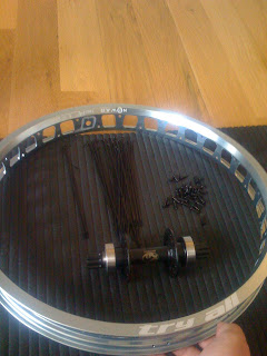

Jeg ble utfordret av guttungen på om jeg kunne bygge et lett hjul for trialbruk. Han er bare litt over 30 kilo og derav har vekten mye å si. Selv om styrken på hjulet har mye å si valgte vi likevel å bygge på en felg med singelvegg. Vi brukte Try-All Try-hOle 19'' x 47mm som i mine øyne har perfekte egenskaper i denne sammenhengen + at det er veldig lett og ser forbasket bra ut.
På navsiden falgt valget på en koxx-one med 32 hull noe som også er helt nytt i enhjulsykkelverdenen. Litt styrke mistes også da det blir 4 eiker mindre en normalt. Men for denne brukeren spiller dette liten rolle.
Hjulet ble bygget med cross 3 mønster. Og rosinen i pølsa ble et felgbånd i carbonfiber look ....
Deler ICON_SMILE
Ferdigbygget hjul:
vektbesparelsen ble på i overkant av 500g
Bilder i høyere oppløsning finnes på Blogspot

Dette er en trial enhjuling ja. Diameter på felg er 19' ytre diameter er da 20' på dekket (som et bakdekk på en bike-trial)
Hjulsettet er ca 1000 gram.
