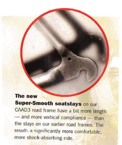

Utstikkende= cantilever på reklameengelsk. Du ser det på bildet. Enden der hjulet er festet stiker bakenfor kjedetaget. Dette var en finesse for å få stivest mulig baktriangel. Den ble forlatt rett etter 1994.
Hvilket kranklager som sitter i er uvesentlig. De blir slitt og byttes ut.
Som jeg skrev hadde cannondale gjort mange forandringer som gjør det helt umulig å forveksle 1994 og 1997 modeller. 1997 har karbongaffel og er merket Caad3. Den har ikke aheadstem, den har ikke cantilever baktriangel.
1994 har Cantilever baktriangel. Gaffel i aluminium, Aheadstyrelager 1,25 tommer, er merket 2,8 series.
Her er 1994:
Under er 1997 modellen og et bilde av dropouten som var en av årets nyheter det året.
Problemet med 1 1/4" styrelager er ganske enkelt at du ikke kan konvertere et vanlig laget på 1 1/8" til å bli større. Du får heller ikke stemen til å øke i diameter. 1 1/4" var en ide fra Gary Fisher som ikke slo an. Det ble kalt evolution og skulle selvsagt føre til mindre vekt og mer stivhet. Du finner lager på internettet, det bør kunne snuses opp en stem også om du har flaks. Til slutt er selsagt mulig å kaste gaffel og stem og lete etter en reduksjonsinnsats fra 1 1/4" til 1 1/8". Da kan du bruke nye deler. Om du har evolution standard ville jeg beholdt gaffelen som sitter på.
