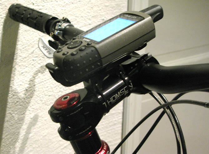

Jeg trives ganske godt med min Garmin 60CSx GPS, og bruker den aktivt til navigering, stijakt og logging. Det fine er at den også takler sjøkart (og veikart, men det er bare tull. Billigere med egen bil-GPS..)

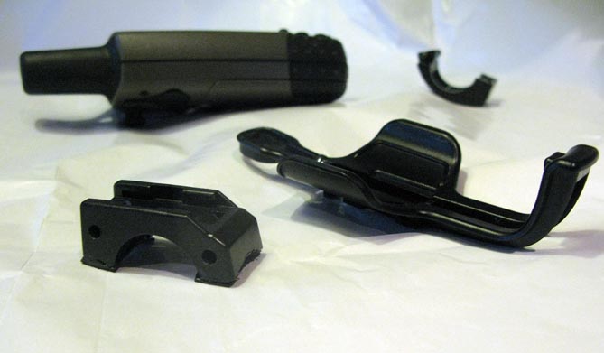

Styreholderen suger imidlertid ganske tungt. Den passer ikke oversize, noe som gjør at den må plasseres helt ut på siden mot brems/girhendel. Der står den svært utsatt til, og jeg har nå brukket tre holdere.
Med det antallet brekkasjer sitter jeg også på noen styreholdere. Derfor ble et par lørdagstimer brukt til følgende:
* Kappe en av styreklemmene i to, og sage og file en rund profil som passer rundt stemet.
* To små gummibiter klippet til og limt på.
* Boret hull i forkant og bakkant av klemmen til stripsgjennomføring.
* Den halve og ombygde klemmen montert med strips på stemet.
Vips, nå sitter GPSen på stemet, kanskje en anelse høyt, men med riktig vinkel og mye tryggere enn på siden av styret. GPSen tar jeg bare av etter bruk på vanlig måte, og den lille klemmen sitter igjen.
Øverste bilde viser den avskårne og ombygde klemmen, ved siden av braketten til selve GPSen (som selvsagt er limt etter brekkasje..) og i bakgrunnen restene av braketten jeg skar i to.

Da jeg hadde min 60C stemmontert så satte jeg bare strips rundt selve holderen, uten noe mellom den og stemmet. Funket fint, men det var på et stem som er flatt på toppen. Mulig det ikke funker like bra på et rundt.
Ellers er et tips at du setter en liten sikringshyssing, strikk eller strips mellom hullet ved antennen og rundt styret, så ikke du mister GPSen i bakken hvis den rister løs eller du slår i den med kneet.

Sikringshyssing har jeg tenkt på, Dan, og jeg tenker fortsatt. Så langt har jeg imidlertid ikke mistet GPSen av syne de gangene holderen har brukket, og den har så langt ikke falt ut av holderen uforvarende ned stygge og steinete nedkjøringer. Men det er uansett ingen dum idé.
Jeg fikk ikke holderen til å sitte med strips alene, og måtte ha noe mellom. Skal det bli stramt nok kun med strips, bøyer holderen seg. dermed måtte jeg ha noe mellom, og siden jeg hadde et par holdere liggende, samt at lørdagskvelden manglet spennende aktiviteter, tok jeg saga fatt.
Dessuten liker jeg å kunne klikke av hele holderen, slik at det bare sitter en minimal brakett igjen. Nye strips hver gang blir masete.
Og resultatet ble absolutt veldig fint utført.
Sitat: mann&kona
Godt poeng. Den store holderen er ikke veldig fin å se på.
(Nå slo det meg at jeg jo faktisk har hatt den på et rundt Thomson-stem også, så det funket tydeligvis. Men jeg mener å huske at den var litt vanskelig å klikke inn og ut fordi holderen sviktet.)

Jeg har jo en defekt holder liggende, så ved anledning skal jeg prøve å stripse den rett på den andre sykkelen for å se om det funker.

Jeg stripser rett på en Hope stem som er rund, går så fint så.
