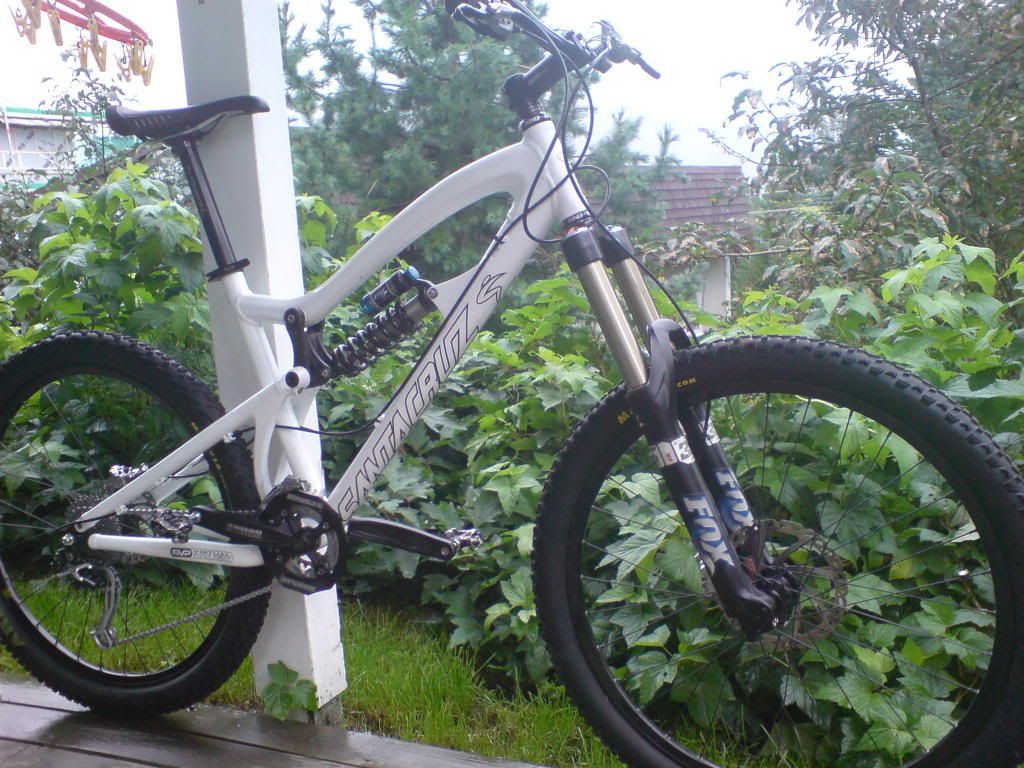

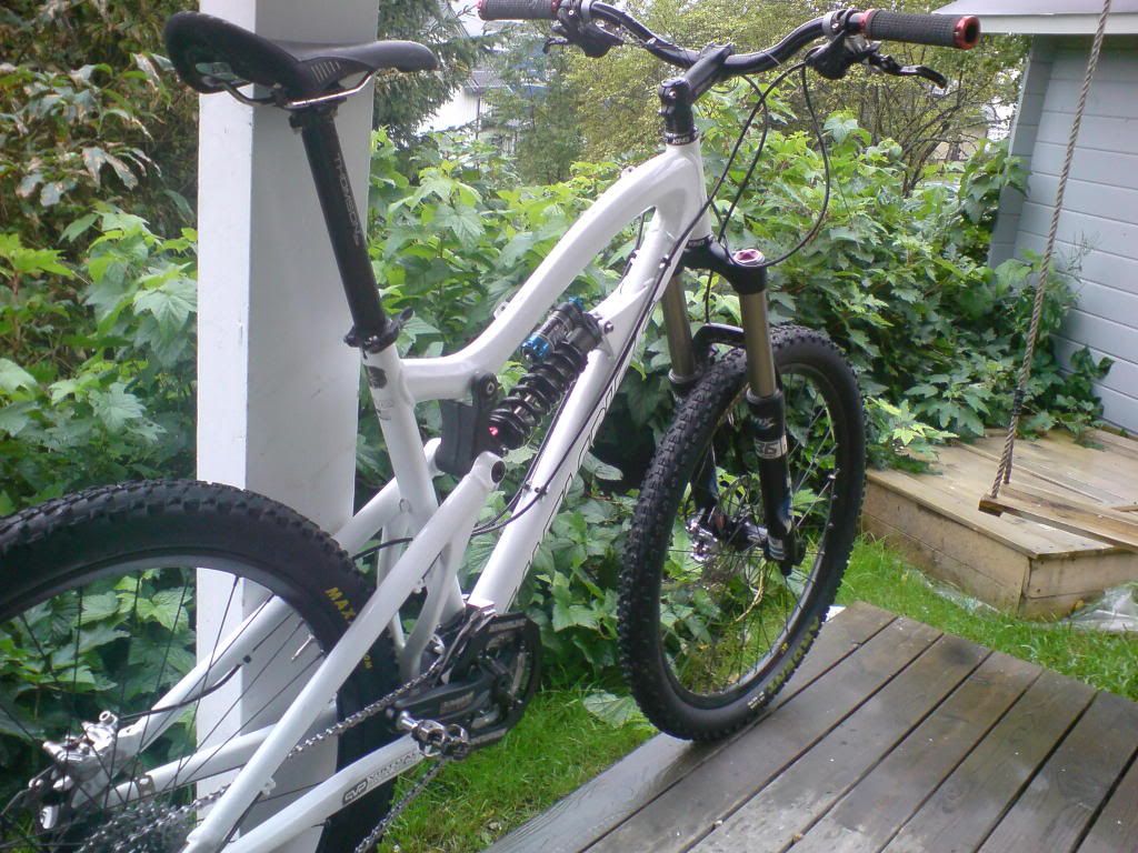

Da nærmer det seg ferdigmontert fullboing.
Hadde en myk start med "nipping" til overraskelsen som fulgte med rammen. Nam nam!
Rødt CK styrelager ble lagt på hyllen til fordel for det sorte fra Wangaen grunnet uforutsette hjulsettkonfigurasjonsendringer.
Prøvekjøring lar vente på seg da ny fjær til bakdemperen måtte fremskaffes. Enten det eller 35 kilo vektreduksjon på piloten, hvilket må antas å være noget tidkrevende. Og ikke minst usannsynlig. Men det kan jo nevnes at 1,5 kg har forsvunnet på mystisk vis de siste 2-3 ukene.
Uansett, ny fjær funnet i Oslo og ankommer Tromsø i neste uke, men sannsynligvis ikke tidsnok til at jeg rekker sykling før jakta.
Ny setepinne måtte også bestilles da Thomson-pinnen som sto i var kappet vel kort. Fruens Chameleon får dermed Laybackpinnen hun har ønsket seg og hennes Inline settes på Nomaden.

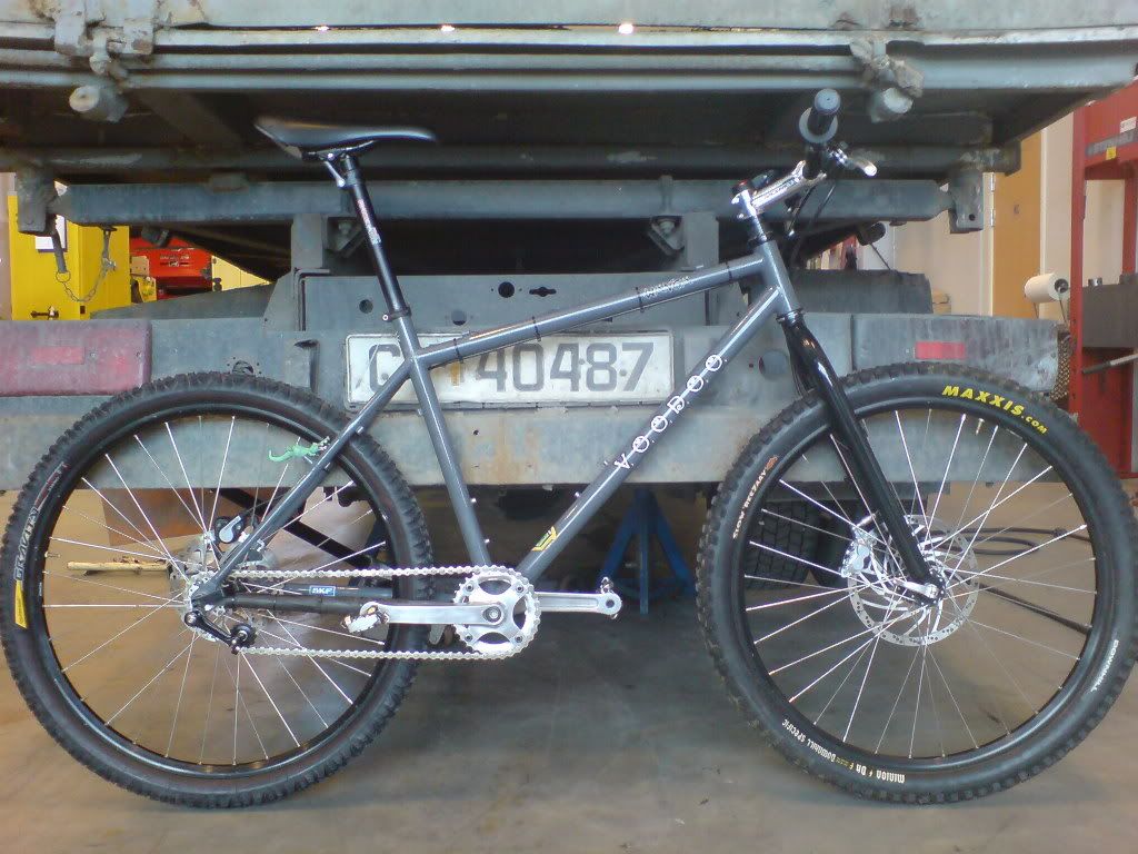

Når det gjelder Wangaen var det med et visst vemod at den ble strippet for absolutt alle deler og stappet i klesskapet.
Har spekulert litt på dennes skjebne og har foreløpig havnet på helstiv SS til tross for at den er pre horisontale dropouts. Tror jeg har alle delene som trengs, muligens med unntak av et bremseadapter.
Kanskje det blir 69er hvis jeg finner et rimelig fremhjul.

Har ikke lagt opp strømpe til fremgiret
Uoffisiell innveiing antyder en vekt på 14,4 med Shimano XT-pedaler.
Øgla fikk også nytt styrelager.

Da var SSn prøvekjørt. Det ble et par timer fordeltpå to turer.
Det var gøy, og ga absolutt mersmak. Gleder meg til neste tur!
Fikk ikke full uttelling grunnet no kjede/drev kluss. Ved tung stående tramping glipper kjedet på drevet bak.
Drevet er det som fulgte med i SS-kitet mens kjeden er KMC SS-kjede. Får prøve å bytte en av delene for å se om det hjelper.

Ble en drøy time på "The Concussioner" i dag også.
Morsomt, men noe sleipt føre. Gammelt Minion som er steinhardt med 2 bar i, og Conti Gravity er ikke akkurat optimale høstdekk.
Bytta drevet ut med et fra en sliten XT-kassett og problemet med kjedeglipp ble borte.
9-10år gammelt kranklager har også begynt å melde frafall.

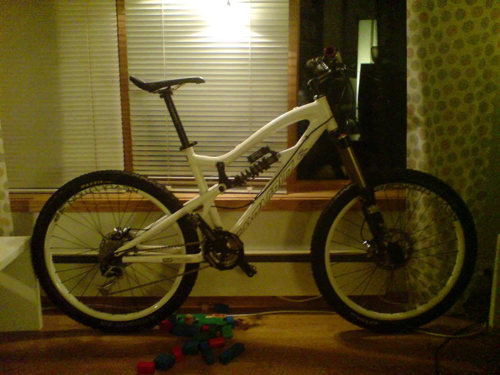

Da begynner det å ta form. Fikk nytt hjulsett i dag. For litt røffere bruk.
Store-Betty, klissete og jævlig, er også på tur nordover.
The Concussioner fikk nytt firkantlager i formiddagsgave i dag.

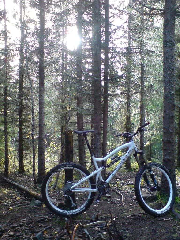

Med 2 runder preload på fjæra fikk jeg til 19-20 mm sag med sykkelklær/utstyr og 2 liter vann på ryggen, så jeg drista meg til en liten prøvetur. Det var mørkt og vått og det ble pissregn men jeg rakk en par runder på et av favorittpartiene i "bakgården".
Og det føltes veldig, veldig bra! Er mer lettsykla en jeg hadde sett for meg og styrer kjempefint.
Med litt hardere fjær blir dette knall!

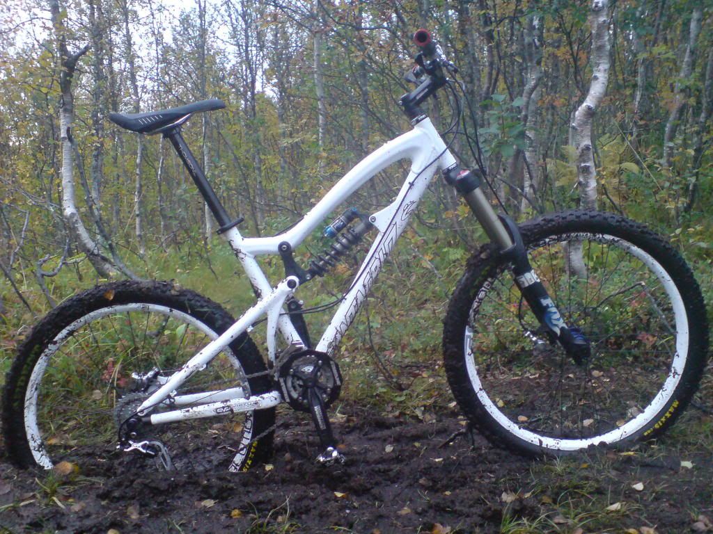

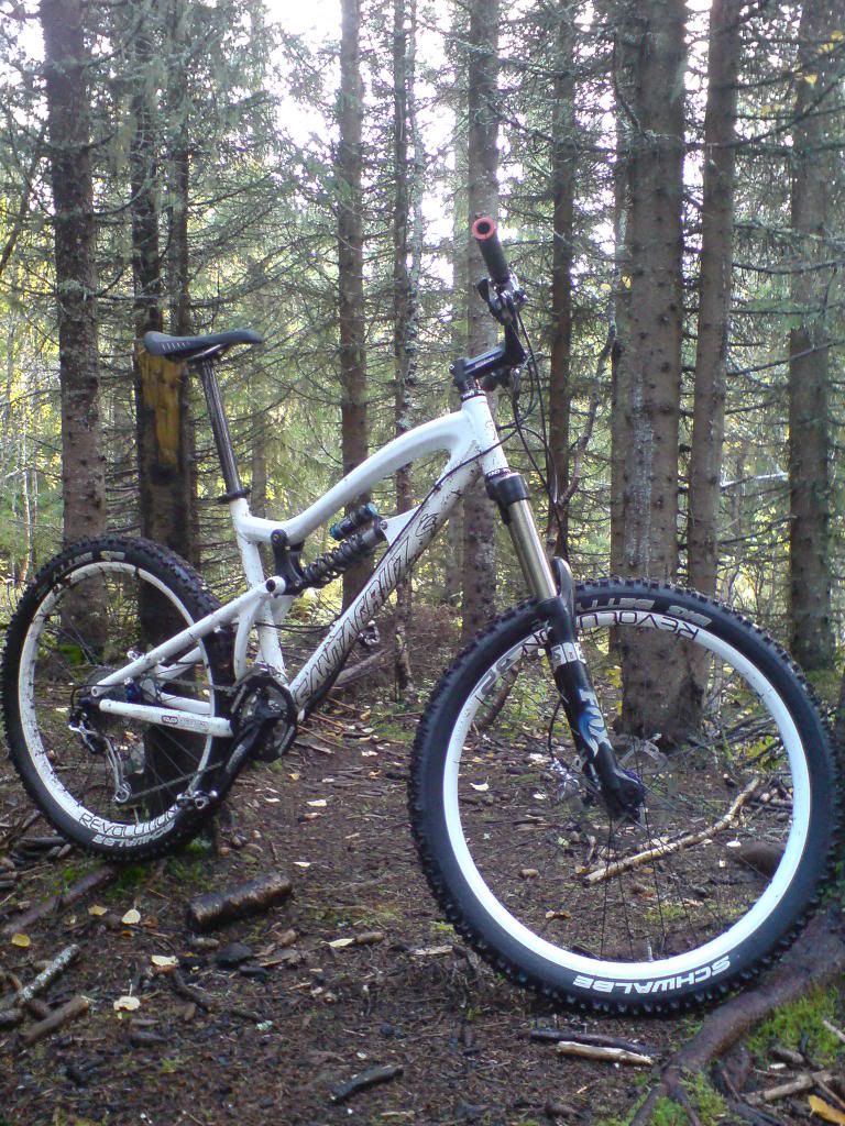

Høstføre... Stakkars Ardentene sleit meg grepet i dag, men for en deilig sykkel. Jeg føler meg veldig hjemme på denne! Og så klater den forbausende bra.
Eneste jeg har noe å utsette på til nå er seteklemma, den klarer ikke å holde pinnen. Maken klemme gjør også en middels jobb på fruens Øgle, så den er sannsynligvis den originale.
Må tråle nettbutikkene for bra klemme med mindre noen har noen selvklare forslag.

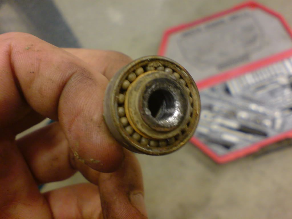

Da var bakstellet på Nomaden nyoverhalt.
Helt utrolig at slitasjen bare har gitt seg til kjenne ved litt slakk i svingarmen, for det var fryktelige lager som møtte meg da jeg etter en del overtaling fikk demontert.
Det ene av de store lagrene i øvre link var tomt.... alle kulene lå inni linken.
Alt satt godt fast og akslingene måtte denges en del, men det er vel noe av grunnen til at det ikke har vært masse slakk.
Det fulgte et lagersett med rammen og dette inneholdt gummitettinger til begge sider av alle lagrene, noe som ikke så ut til å ha vært der fra før.
