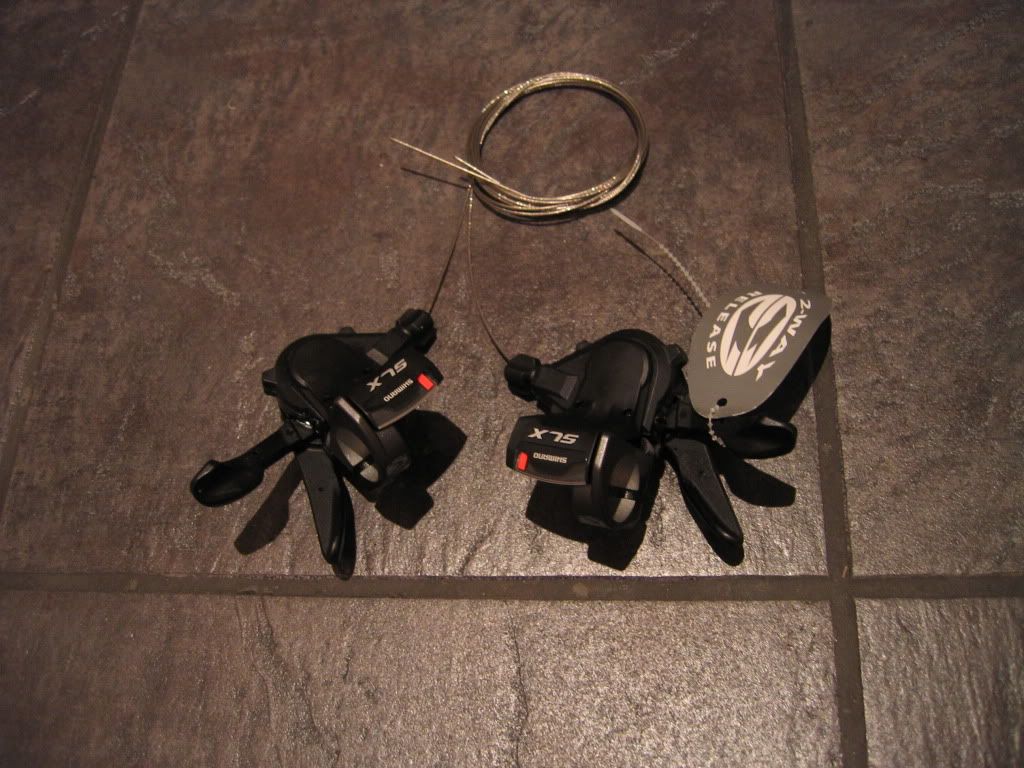

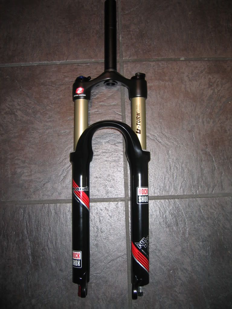

Sykkelen kommer til å bli satt opp med SLX utstyr med assistanse fra Avid på bremsefrinten. Dempegaffelen er en Rock Shox Revelation, farge svart. Hjulsettet består av SLX nav og SUN Ringle EQ 27 felg satt sammen av DT Competition eiker.

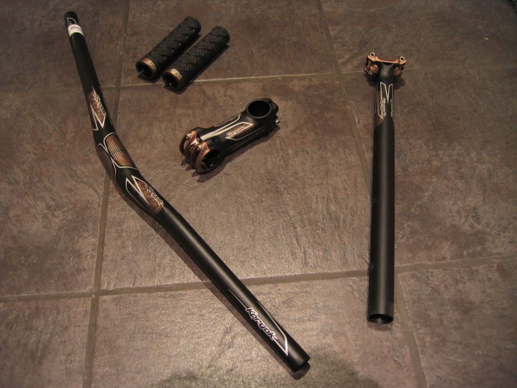

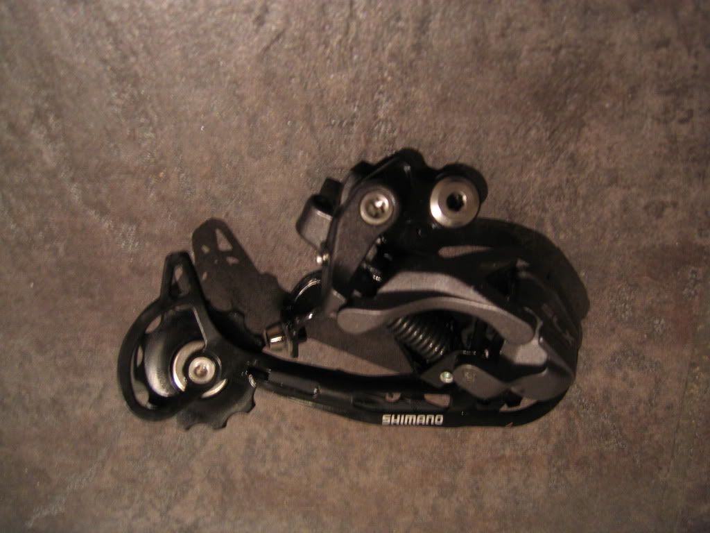

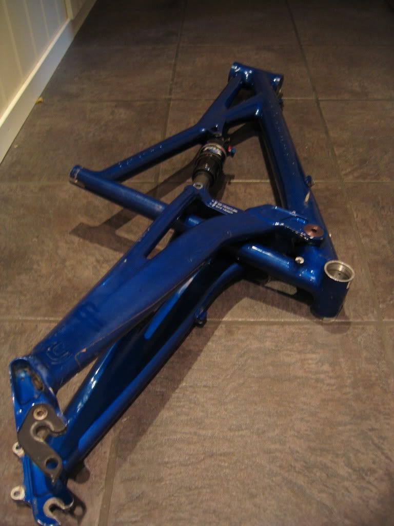

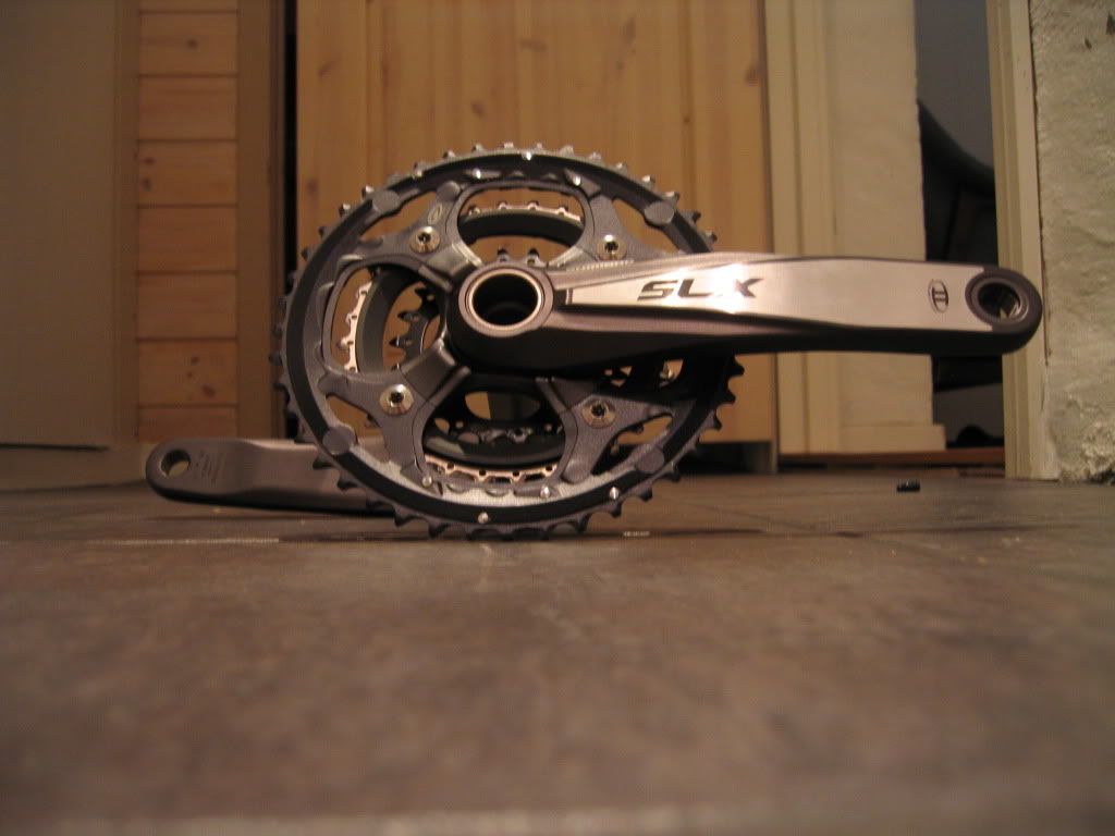

Da har jeg fått tatt litt bilder av stæsjet.. Har begynt å klargjøre rammen for lakkering, men pussingen tar ufattelig lang tid... Angående farge har det kommet opp en god kandidat som heter RAL 6008 Brown green. Liteville sine hjemmesider var til god hjelp der...Den fargen burde matche styre/stem/setepinne komboen bra.. Mulig jeg går for en annen farge på baktriangelet.. Delene er vel kjent for de fleste, men jeg legger ut litt bilder likevel... Ramme  Gaffel  Krank  Dårlig bilde av bakgiren  Triggere  Styreoppsett og setepinne

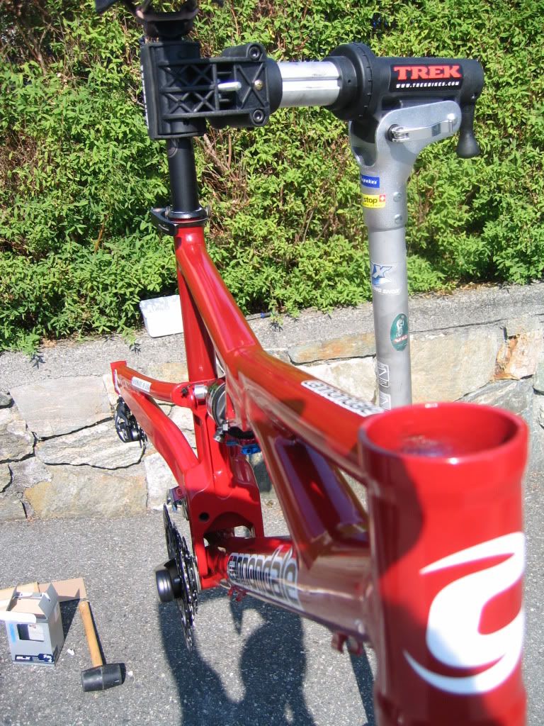

Da har jeg hatt rammen inne på lakkering. Fargen ble rød, og så forsåvidt grei nok ut. Lakkjobben var langt fra perfekt.
Men det meldte seg et par andre problemer. Jeg gav beskjed om at det var en del steder som måtte maskeres. Jeg gav ikke beskjed om hvilke, men antok at de ville ringe dersom de lurte på noe. Det gjorde de ikke. Da jeg hentet rammen var ikke et eneste sted maskert, og lagrene på bakrammen må skiftes ut, samt at krankhuset måtte planfreses og gjenget på nytt. Prisen vi var blitt enige om på forhånd var 1200,- + moms, men jeg fikk jobben gjort for 1000,-. som en liten kompensasjon. Jeg håpte jeg slapp å gjenge opp krankhuset, og tenkte at noen lagre kan ikke koste all verden. Fresingen og gjengingen av krankhuset kom på 450,- og lagrene koster 330,-. Utlegg på 780,- for at de ikke har gjort jobben sin.

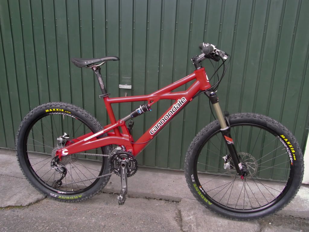

Da har jeg fått montert litt, men jeg venter på styrelageret, så jeg får ikke gjort all verden... Tenkte å legge ut et par bilder av foreløpig bygg.. Håper å ha den klar iløpet av neste uke..

På litt avstand ser den jo flott ut,men synes ikke lakkeringen var helt 100%, når jeg så nøyere etter. Hvorfor har de sprøytet lakk i inni styrerøret? Var lakkansvarlig sveiseblind  ? Skulle likt å sett den rammen lakkert litt bedre. Fargen har du jo truffet bra med,rødt er jo en kjapp farge. Dekalene passet veldig fint på ramma. SLX kranken er veldig stilig. Skal følge med videre.

Lakkjobben ble ikke perfekt nei. De hadde jo ikke maskert et eneste sted på rammen, til tross for at jeg gav beskjed. Derav lakk i styrelageret..De har ikke brukt primer, så der hvor jeg har pusset helt ned til rå aluminium er det lyse flekker...Vil ikke anbefale noen andre å pulverlakkere rammen sin hos Bergen-Eloksal...Er også litt usikker på holdbarheten.. pulverlakkering skal jo være super-dupert, men jeg er litt skeptisk.. tiden vil vise..
Ellers tror jeg det ferdige resultatet blir bra. Gleder meg til å ta doningen i bruk..

Hei.. Da er jeg endelig ferdig med sykkelbygget. Prosjektet har tatt en god del måneder, og jeg har vært mildt sagt frustrert noen ganger, og angret på at jeg ikke kjøpte en ferdig sykkel.. Men nå er den altså ferdig, og for en tidligere landeveissyklist med erfaring fra en Gary Fisher Ferrous var dette helt noe annet! Her er det bare å kjøre på! Hadde trodd den skulle være grusom oppover, men med gaffelen på 110mm klatrer den mer en bra nok for meg. Specs er følgende Ramme: Cannondale Prophet str M Demper bak: Fox RP23 Gaffel: RS Revelation 426 U-Turn 110mm-140mm Hjul: - Shimano SLX - DT Competition - Sun Ringle Equlizer 27 Dekk: Maxxis Ardent Bremser: Avid Elixir R 185mm f/b Girskiftere: Shimano SLX Bakskifter: SLX Forskifter: LX Kassett: XTR Kjede: Connex (skal skiftes ut med HG93) Styre/stem/holker/setepinne: PRO Koryak Sete: Fi'z:ik Gobi Tenkte å legge med noen bilder også, selv om de ikke var all verden..
