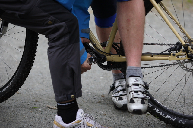

Har du ISIS krank? Se om det ikke er bolten som er ødelagt eller om noe annet der inne er laget av smørmykt metall. Er det metallspon på gjengene? Ta bilde og legg ut.
Min krankarm, en Truvativ, fikk for seg samme tullet like rundt SSNM 2007.

Ja 2008 var det. Og karanken var akkurat like løs uavhengig av årstall :-D
Ser nå at jeg muligens har glemt å takke tilskrueren. Takk.
