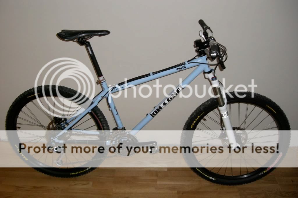

Hei!
Kan på det varmeste anbefale On*One. Min 16'' Inbred funker som gull i skog og mark, ingen utpreget grusracer nei, men det var heller ikke planen/behovet. Nå har jeg satt på Maxxis Adventage 2.4 dekk, og det er fortsatt god klaring til rammen. Pakker seg ikke når det vått og gjørmete heller.
Billig, leken og veldig mye for pengene er mitt inntrykk! Klatrer bra, og stabil i nedkjøringene. Bygg i 2008, beholdes på ubestemt tid!
Oppsett:
Fox F32 RL 100mm
Formula K18
XT/FSA Kombo
Mavic Crosstrail hjulsett
Vekt?! ...aner ikke, 12 +/-
Eneste minuset, er vel at finishen ikke er "high-end", noe som gjennspeiles i prisen... men mer enn bra nok for meg, og da det blir riper og sår åkke som, bryr det meg heller ikke;)
Min med gamle dekkene/hjulsettet:
T:)
Jepp!
