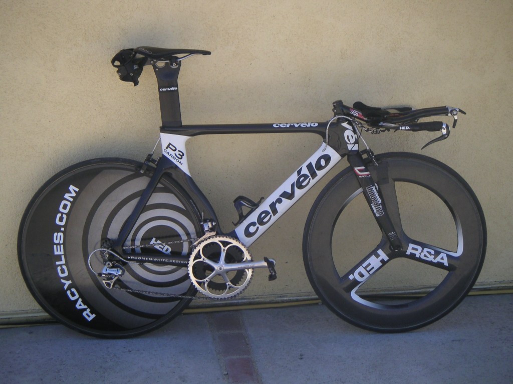

Re: Str på temposykkel? [Re: bullet] #729051 13/05/2009 09:48
Registrert: Dec 2007
Innlegg: 37
busk Offline
Innlegg: 37
Legger ved noen bilder av triathleten Bjorn Andersson. En av de beste syklistene i triathlon miljøet.
Klarer å ligge på 45km/t i snitt på halv ironman (90km sykkel) Mener å ha lest at han er ca 190cm og bruker 56cm ramme. Arvesen mener jeg har 52cm ramme på tempo, altså veldig liten ramme.
Luftmotstanden og frontareal er viktige faktorer! Klarer du å ligge lavere i front og fortsatt holde wattleveransen så blir det fort sekunder.
Sitat: bullet
Sitat: imag
Levi ser mer aero ut, ja. Lance har ikke sjans til å komme så lavt.
Enig i det:
