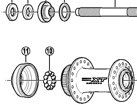

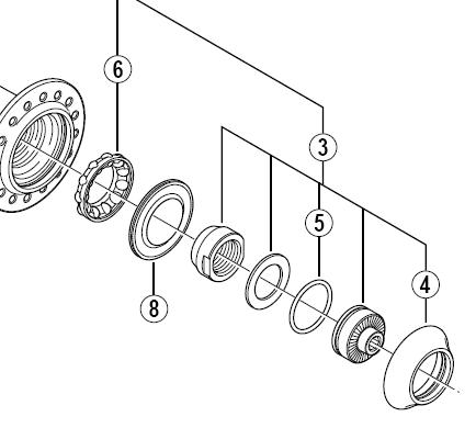

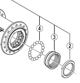

Apropos tetninger (Denne er til Pete):
Jeg så på sprengskissene til XT og XTR 20mm framnav her om dagen, og det ser ut som disse ikke har noen tetninger?
Vanlig 9mm QR har 2 (del 5 og 8 på det øverste bildet).
Æmm ai missing såmmting heer?
-Magnus

Tetninga ligger mellom navhuset og #3. Har ikke hatt anledning til å plukke fra hverandre et 20mm XT eller XTR-nav ennå, men får jeg tid skal jeg få tatt bilder og legge ut. ICON_WINK

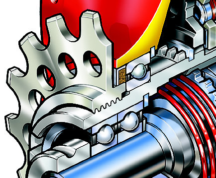

[til langen/Pete]
Den ja. Det ser ut at de nyere Shimanonavene har droppa
ekstra beskyttelse innerst i navet og bruker en gummitetning istedenfor. En av grunnene til jeg liker Shimanonavene er at de bruker 2 C-formete skåler som roterer rundt hverandre, og lager et hulrom. Vannet blir ikke sugd gjennom pga kapillæreffekten.
Jeg har et HB-765 und HB-775, og det er visse forskjeller mellom disse. Desverre har jeg glemt detaljene og jeg glemte å dokumentere det. Men jeg prøver å krangle maks to ganger i året og kvoten min er allerede blitt fylt for dette året!
Jeg har flere baknav med 2 maskinkulelagre (2RS) men disse holdt bare maks et-to år. Irriterende å bytte lagre etter så kort tid,
så jeg har byttet til en med bedre tetning. Bora-et-eller-annet.
Jeg er fremdeles skeptiskt til at de vil holde mer enn et-to år
da det er ingenting som tilsier at vannet ikke bli sugt inn i kulelagrene via forseglingene. Blir hulrommet mellom den faste og roterende delen ikke helt tette (slitte forseglinger?) blir vannet SUGD inn!
Rohloff har skjønt dette og prioritert langtidsholdbarhet fremfor vekten:
(tegningen er ikke helt samsvarende med et bilde av navet
Redigert av atlekristensen; 02/04/2009 16:16. Rediger grunn: mer moro med bilde og pdf + presisering; jeg prøver å være presis!
