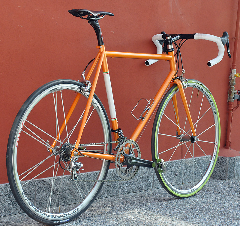

En stålramme vil veie mellom 500 og 1000 gram mer enn en moderne karbonramme.
Hvis utstyret da er likt forvørig blir blir også totalvekt på sykkel en halv til en kilo høyere.
Legger du inn stålgaffel i regnestykket også er du oppe i 800-1400 gram ekstra vekt.
Ståls viktigste egenskap er at det ser fint ut og gjør det mulig med en ramme med slanke rør og høy stivhet. Stål er også veldig holdbart, mye fordi det lett lar seg reparere.
Her avbildet stålramme, med stålgaffel, stålstem og stålflaskeholder. Totalvekt på 8,8 kg ink pedaler og flaskeholder.
Tilsvarende utstyrt sykkel med 1200 grams karbonramme og 400 grams gaffel ville ha veid over en kilo mindre.
