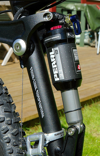

Hei lurer på om noen har testet de forskjellige (de kjente) opp mor hverandre? Er det en klar #1, eller en klar taper? Eller er dette helt opp til enhver og vekt på syklist/sykkel?
Lurer litt da jeg har en Pearl 3.3 som noen mener "må" byttes?

Så fint bilde da ;-)
/mitch

Sitat: MortenML
Hehe, det skal jeg ikke ta æren for, da det ligger på google
:-D
Priser aner jeg desverre ikke...

Bildet er tatt av meg og sykkelen var min.
/mitch

å, det visste jeg ikke! men regner ikke med at du hadde copyright! :-) Flott bilde ja :-)
