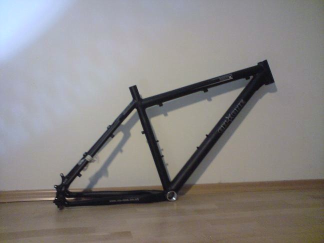

14/01/2009 21:09
Innlegg: 398
trippeh
Innlegg: 398 |
12-01-2009 10:14 Delivery Agent - NORWAY Released from Customs Sjekk hva som dukka opp 'a:  Skikkelig fet mobilkvalitet på bildet da kameraet desverre ikke har ankommet enda. Noen som kjenner igjen lyskjeglen på veggen? :-) På fredag kommer resten av delene, har på følelsen at dette blir en koz helg!

14/01/2009 22:18
Innlegg: 3,876
ventle
Innlegg: 3,876 |
Basert på det sjakkbrett-mønstrede strølyset utenfor selve lyskjegla ville jeg nesten sagt Tesla ;-) og ramma ser ikke så verst ut den heller=)

16/01/2009 22:12
Innlegg: 398
trippeh
Innlegg: 398 |
Noen flere?
Japp, det er Tesla som er brukt som ekstra fotolys her.

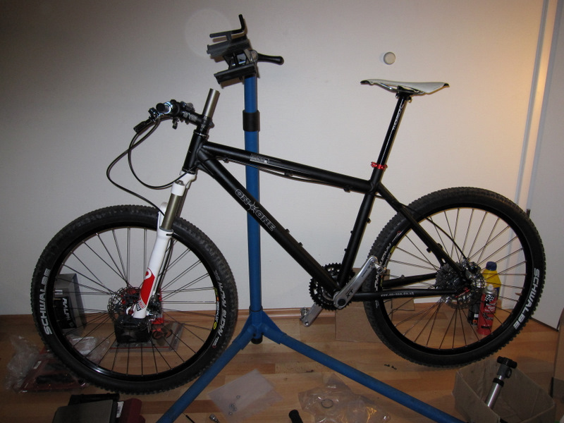

23/01/2009 00:36
Innlegg: 398
trippeh
Innlegg: 398 |
Ahh. *kose*. Nå begynner det å ligne noe! Belysningen suger litt, men dere må bare leve med det.
Redigert av trippeh; 23/01/2009 00:40. Rediger grunn: Bildefix

23/01/2009 00:59
Innlegg: 398
trippeh
Innlegg: 398 |
Stønn, feil frontgir. Top Swing trekker rett vei, men den trekker på non-drive siden, noe som blir mismatch med vinkelen som wiren forlater ramma. Er vel "Conventional" jeg burde handlet, ja.
Får rappe det suuuuperkjipe X7-giret intill widerøe

23/01/2009 08:56
Innlegg: 3,876
ventle
Innlegg: 3,876 |
Dæven, først med alt det andre påmontert ser jeg hvor frekk farge den egentlig har... det er matt svart, ikke sant?
mvh Helge
