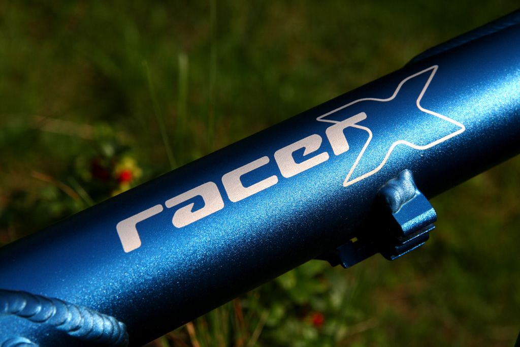

Jeg var så heldig å få kjøpt denne fantastisk fine ramma av JB her på forumet.
Har kikket på denne veldig lenge, og har vel omtrent støvsugd det som finnes av informasjon om denne på mtbr.com. Ingen tvil om at det var noe som dette jeg var ute etter. Selve valget av komponenter kommer i første omgang ikke til å bli spesielt spennende; skal slakte min gamle HT og Titusen får derfor en miks av LX-skivebremser og XT-gir og krank. Jeg har nettopp bygd et hjulsett med 717 felger (sølv) og røde hopenav. Hvit Fox F100 rlc skal også på. Har diverse setepinner, styrefremspring og styrer for å lete meg frem til riktig sittestilling. Det eneste nye jeg må kjøpe er fremgir og styrelager. Hva er riktigst å gjøre: Kjøre safe med svart styrelager eller prøve litt fargematching med navene (røde)? Ramma er jo sinnsykt fin i seg selv, men er litt usikker... Trenger innspill!

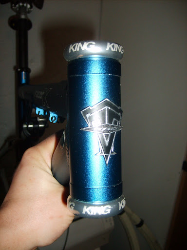

Hei og grattis med kjøpet! Velkommen i Tightass-klubben ...
Jeg vil nok råde deg å safe med svart styrelager (det sikrer også bruktsalgsverdien litt mer). Da kan det eksempelvis stå i stil med svart stem, setepinne eller klemme. Dessuten kan det tenkes at du skifter hjulsettet etterhvert.

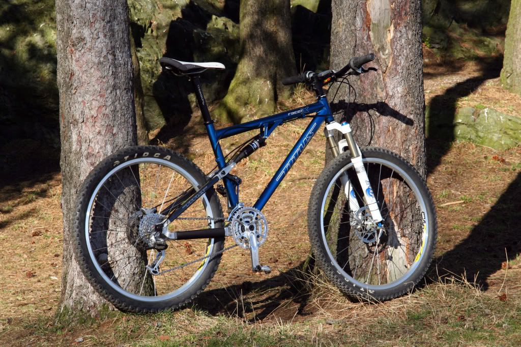

Her er min Switchblade i eloksert blå med blanding av sølv og sort:

Hva med sølv styrelager. Da matcher du bakramma ganske bra.

Hei og takk for det! Tror vel ganske sikkert at jeg går for svart, ja. Fargen på ramma fortjener å stå for seg selv. Den er nydelig! Sånn sett blir det jo ganske likt din.

Sølv blir selvsagt heller ikke feil... Men da bør kanskje enda flere deler være sølv (setepinneklemme etc)?

Knallfin ramme! Svart eller sølv støttes - hold deg mest mulig til det all over. Å blande inn mye rødt med den flotte blåfargen blir ikke bra.
Hva slags bruksområde er sykkelen tiltenkt? Og hva er vekta på denne ramma med demper?

Svart er herved bestemt og blir bestilt snart.

Sitat: M@rtin
Martin
Kult! Finnes det en til Titus i Trondheim?! Det visste jeg ikke =)
Ståle: Du kan ikke gå galt med svart styrelager, det passer alt. Jeg er heller ikke så fan av masse fargematching av nav/bolter/styrelager osv. Og ramma bør stå for fargeformidlingen i dette tilfelle. Se så fin:
Det blir spennende å se hvordan dette bygget utarter seg. Under ser du det første oppsettet jeg hadde på sykkelen, men hjul og dekk ble fort bytta ut til noe lettere. Likevel syns jeg sølvfarga hjul kler denne ramma svært bra!
Lykke til =)
I was just riding along...

Innlegg: 275
goiddebæh Offline OP
Innlegg: 275
Da var styrelageret på plass. Synes det ble ganske pent.
