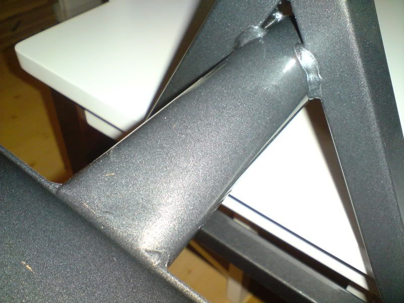

Hva gjør man når man ikke har fancy mekkebod eller garasje som er stor nok til å huse et privat sykkelverksted?
Jo man bruker det man har, leiligheten og kjøkkenet...
Man trenger jo først et kjøkkenbord yes
...også noen som kan sveise en ramme/stativ
Tilpassa mål til kjøkkenbordet yes
Pulverlakkert på jobben...med flakes såklart!
Og vips så har man mekkestativ på kjøkkenet!

Tøft. Men legg noen slangerester i holderen så du ikke skraper opp lakken. Da vil ikke sykkelen skli så lett heller.
Men du får ikke klemt den fast så du kan ta i ved f.eks kranklager-uttrekk eller pedalløsning.

Artig prosjekt! Ser ut som det er super finish på stativet også. Kult å se alternativer til butikkenes hyllevarer.

sykkeløyvind: ja har tenkt på begge deler, lurer litt på hvordan jeg skal lage et klemmesystem som er lett å ta av og på...
Forslag mottas med takk!
Ja er jo alltid artig å lage noe selv, og firma vegg i vegg på jobben er mekanisk firma og jobber selv som lakkerer så da var det bare å fikse en tegning med mål så var det i boks!

Bra opplegg! Klemme: siden kjøkkenbordet sikkert ikke er allverdens tungt, så har du kanskje ikke bruk for en panzerbra klemme. Hva med å fôre oversiden med "noe passende" (gjerne et materiale med bittelitt svikt i) og feste rammen med noe gode pakkreimer?

Hva med å bruke et halvt rør nummer to, med samme diameter som det ramma ligger i? På det røret sveiser du et halvt rør med diameter som passer utenpå røret som går ut til sykkelen.
Dermed kan du bruke en eller annen klemme rundt røret som går ut til sykkelen og det halve som passer oppå.
Jeg vet ikke om du skjønte helt hva jeg mente, men jeg har ingenting å tegne med her.

Del ein slange, og lim fast i holdaren.
Bruk deretter velcrobånd rundt holdar/ramme for å holde fast. Kostar ikkje all verda.

Ja skjønner hva dere mener, burde funke det egentlig.
Er jo greit å kunne ha sykkelen fastspent, og bordet er faktisk drittungt så man kan ta i litt uten at hele greia tipper over:D
