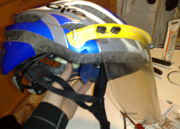

Har postet dette tipset to ganger før.
Gjør det nå for tredje og siste gang.
Nå er duggende og isende sykkelbriller lagt bort for sesongen, atter til fordel for følgende smekre kreasjon:
Joa, blir litt dugg og is her også, men ikke like mye, og lettere å få det bort med henda.
Og i verste fall kan man åpne skjermen litt, slik at man ser det som trengs under skjermkanten, men man slipper å få føykingen rett i øya.
Lunt og godt bak skjermen er det også, i hvertfall for øverste del av ansiktet. Over hake og munn og ofte over nesa også har jeg skjerf (i polyester, som ikke blir tett når det blir fuktig).
Laget skjermen ved å ta utgangspunkt i en skjerm kjøpt på clas ohlson for 69 eller 79 for noen år siden. Helt lik skjerm som i dette settet:
http://www.clasohlson.no/Product/Product.aspx?id=55662408
Om skjermen er å få tak i fortsatt, uten å kjøpe hele settet, vet jeg ikke.
Litt nærmere om byggingen:
Fjern mesteparten av det øverste gule godset.
Forme endekantene på det gule godset litt, slik at de passer greit og flatt inn mot hjelmen. (Hold endekantene over et stearinlys e.l., forsiktig, hold det litt høyt og ikke inni flammen, og bøy det litt når det blir mykt.)
Sett en gummipute på innsiden på hver av kantene til skjermen, og en på hver side på hjelmen, slik at når dette skrus sammen så ligger disse putene mot hverandre. Skjermen må festes såpass langt inn på hjelmen at pannespissen på hjelmen sperrer for at overkanten på skjermen kan svinge ned foran ansiktet.
Når de hvite putene står riktig, borr hull i midten av dem og helt igjennom, først de to på hjelmen, så de to på visiret.
Sett skruer gjennom fra innsiden av hjelmen og ut, og monter på visiret, gjerne med låsemutter eller 2 stk muttere på hver skrue.
Sett gjerne en gummipute i front av hjelmen også, som overkant av skjermen stopper mot.
Klipp visiret så det ikke er så langt, umodifisert når det forbi haka, og da er det ikke så lett å komme til og fjerne dugg i synsfeltet. Mitt er 13,5 cm fra overkant til underkant, jeg kommer da relativt greit til med et sveip, dvs lager saks med peke- og langfinger, pekefinger på innsiden og langfinger på utsiden, og tørker over fra den ene siden til den andre. Enda kortere skjerm vil gjøre tørkingen enda enklere, men kortere skjerm gjør det mindre varmt og lunt bak skjermen, så 13,5 kan være et godt kompromiss.
Hilsen Njål
Vedlegg vintersykling_visir3.jpgvintersykling_visir2.jpgvintersykling_visir.jpg
Redigert av acn; 23/11/2008 22:26.

men på en sykkel? tror jeg holder meg til ansiktsmaska jeg!!
Ignorant! devilsmile
Helt ærlig, dette er den beste greia jeg har på vinteren. Aldri en dag uten. Skal dere høre på ett av tipsene mine så hør på dette. (Som også kanskje er det eneste jeg er 100% overbevist om selv.)
Visir _er_ tingen, ingenting å lure på.
(Ooops, snakker om jobbsykling, ikke terrengsykling, der blir den kanskje litt 'stor'.)
Hilsen Njål

Funker sikkert bra, men jeg reagerer også på den skruen. Jeg har laget lignende montering av en gammel halogenlykt (90's Mila). Jeg har kappet av boltene mine slik at ingenting stikker utenfor plastikken og ender inne i hjernen ved en eventuell smell i sida. Anbefaler deg å gjøre det samme.
Jeg hadde tenkt å kappe dem med dremelen. Men så var klokka plutselig blitt for mye i forhold til naboene. Men nå skal jeg gjøre det ved første anledning, dvs tirsdag kveld.
Har også tenkt på kanskje å senke skruene inn i hjelmen, så de kommer lenger inn i isoporen. Vurderte også å heller lime noen korte på utsiden av hjelmen, med loctite lynlim, men gikk for denne løsningen.
Vakkert? Nei. Tøft? Ikke?
Hilsen Njål (Vakker og tøff. Eller ikke.)
Lengre inn i hjernen? ;-)
[edit]: Jeg mente ikke at du har en hjerne av isopor, bare at skruene kommer nærmere hjernen på denne måten.
Redigert av Dan; 25/11/2008 09:54. Rediger grunn: Forulempende ordvalg klargjort...
Re: Vintersykling tips: Visir [Re: Dan] #643604 25/11/2008 09:56
Innlegg: 3,876
ventle Online
Innlegg: 3,876
Regner med han tenker å senke dem inn fra innsiden, slik at de kommer lengre vekk fra hjernen. Fra utsiden går jo skruene mot skjermen, ikke isoporen...
Nå er skruene senket inn i isoporen slik at det er ca 5 mm gjenger + ca 3mm hode inni det ytterste laget av 2,5 cm isopor.
Hullet over skruehodet er så tettet med smeltelim, så det er drøye 1,5 cm relativt mykt smeltelim fra skruehodet og til innsiden av hjelmen, men det var ikke derfor jeg fylte det, det var for å 'plugge igjen' hullet i kostruksjonen, slik man gjør når man flytter bindinger på ski. Muligens litt redusert i konstruksjonen, men jeg tipper limet kanskje hjelper, og jeg tenkte på dette med svekkelse i konstruksjonen før jeg vurderte det dithen at 'kjør på' og satte igang.
Skruen er kappet helt inntil mutterene på utsiden. Og godset i den gule kanten på skjermen er relativt tykk, så intet vil bli trykket gjennom det.
Angående dekapitering så har jeg nå testet og skjermen vil, hvis den presser seg over framkanten på hjelmen (som den egentlig stopper mot), legge seg flatt mot haken, og før den kommer videre ned mot store årer så vil den presses ut av festet.
Så, etter et par dagers angstfylt men ellers bekvem sykling er angsten nå borte.
Takk for konstruktive tilbakemeldinger, folkens!
