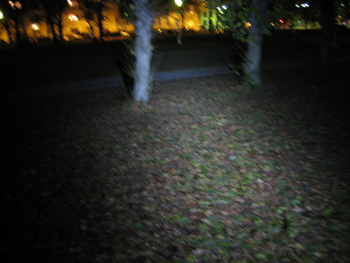

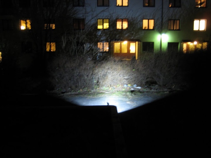

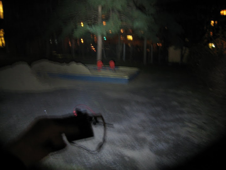

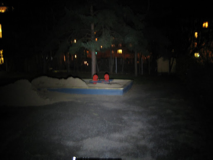

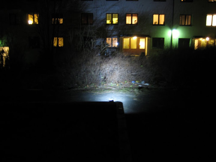

Da har jeg vært ute å lusket litt i mørket..
Læring: Det er vanskelig å ta bra bilder i mørket uten noe å sette verken kamera eller lyset på. Spesielt bilde nr 2 bærer ørlite preg av dette.
Lyktene jeg brukte var:
- 1 x Cree MC-E + Ledil Boom reflektor på 10 grader, kjørt på 1A
- 3 x Cree XR-E (ikke aller nyeste bin) + 2 x 15 grader og 1 x 9 grader Ledil linser, kjørt på 1A. Denne lykten har jeg brukt som som styrelykt de siste 2 sesongene, og har vært veldig fornøyd.
I bakgården:
3 x XR-E:
MC-E:
(Ja - veldig uskarpt..)

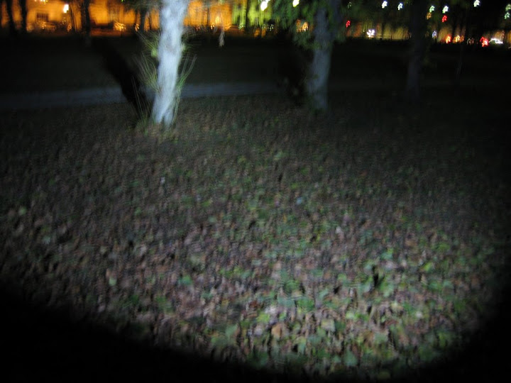

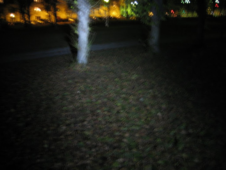

I en park like ved:
3 x XR-E - 2 bilder hvor jeg holdt lykten litt forskjellig:
MC-E:
Spesielt det siste bildet viser hvor avgrenset strålen er - noe jeg mener er en bra ting.
Jeg er ikke helt sikker på om bildene virkelig viser den gode kombinasjonen av spot og strølys, men den er der i virkeligheten.
Det skal sies at MC-E "lykten" har 33% mer lys i teorien enn XR-E lykten, så det må tas med i betraktningen.
Alle bilder er tatt med F = 2,8, ISO = 200 og 1 sekund lukkertid.
Siden jeg brukte et Ixus kamera med dårlig vidvinkel var det faktisk vanskelig å få med hele strålen til MC-E i bildet, siden den er så bred. Hadde jeg hatt skikkelig stativ etc hadde det nok blitt litt bedre.
Neste steg blir å bygge herligheten inn i et hus. Jaggu ser det ut som dette blir en byggetråd allikevel..
-Magnus

1 sekund lukkertid med håndholdt...for å klare det må du vel være stødigere enn godeste 007 for å få noe som likner brukbare bilder ;-)
1/50-1/60 pleier å være smertegrensen for håndholdt...
Men det gir et greit inntrykk! Blir spennende å se det på tur når du er ferdig med bygging !:)

Tok et par nye bilder for å prøve å vise forskjellen litt bedre:
3 x XR-E:
MC-E m/Boom:
'nuff said!

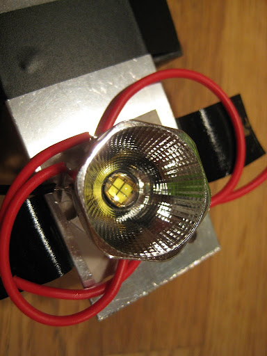

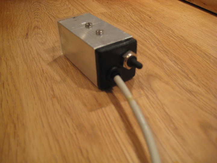

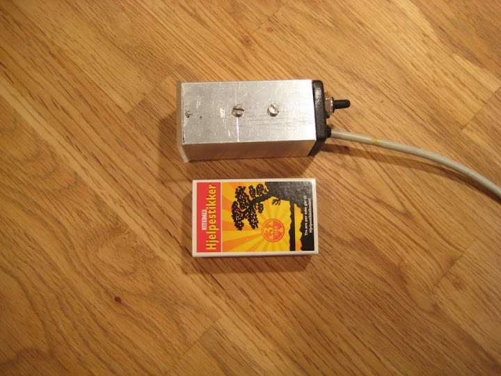

Litt bygging ble det allikevel.. Byttet ut innmaten på en single Seoul P4 lykt med driver fra dealextreme.
Jeg koblet MC-E LEDen med 2 strenger i paralell, hver streng med 2 kjerner i serie. Dette drives av en 1000mA Buckpuck. På full guffe får hver kjerne 500mA, og lykten trekker ca 6,5 (4*3,25*0,5) watt.
Håper jeg får brukt denne til litt skigåing på kvelstid i vinter. Til sykkelbruk kan jeg enten bruke L&M hjelmfestet, eller bare stroppe lykten fast midt oppå hjelmen som jeg har gjort med hell med de andre DIY-lyktene mine.
Min sikkert ikke veldig nøyaktige kjøkkenvekt sier at lyktehodet veier ca 80 gram.
På full guffe lyser den i teorien 4t og 15min med et 14,8V 2,2Ah batteri.
Ifølge databladet på LEDen (M-bin) så skal den gi ca 580 lumen på full guffe. Sammen med Boom reflektoren så tror jeg dette blir lumen med ganske høy kvalitet, ref test-bildene tidligere i tråden.
Det jeg er litt spent på nå, er hvordan denne er sammenlignet med Lupine Tesla.
