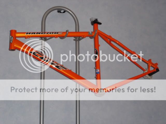

Ny sykkel på gang her i gården. Satser på jeg klarer å følge opp med flere oppdateringer underveis.

Du har nå en bra begynnelse! Hva skal det bli til slutt sti eller gruser?

Kul farge synes jeg!
Si litt mer om planene! Utstyrsnivå? Vekt du regner med å havne på?

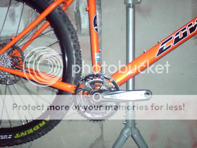

Her skjer det ting, skjønner du!
Beklager grumsete mobilbilde.

En felg i boks iallefall! Sweet! Og til Amsterdamkommentaren har jeg ikke så mye å si.. Regner med flere vil dukke opp etterhvert. :-)
Ellers så er alt av deler ankommet. Så da er det vel egentlig å få alt til å henge sammen til en sykkel. :-)

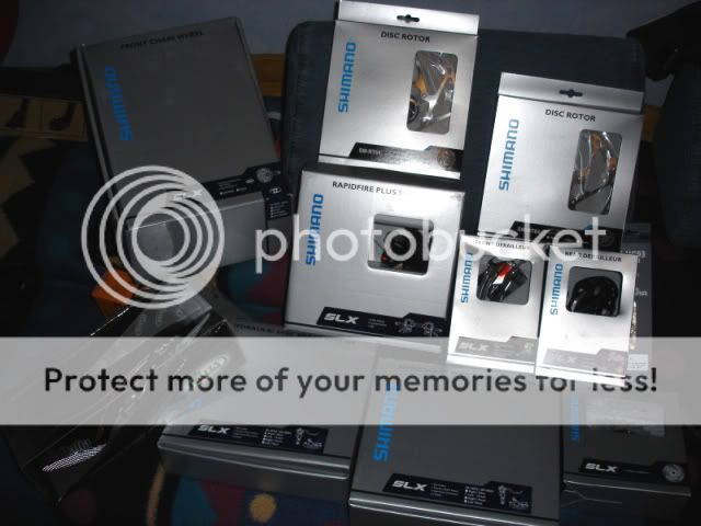

Legger inn enda ett bilde av ramma jeg. og ett dårlig bilde av litt av det som kom i posten i går.

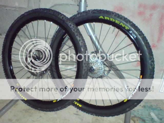

Her er litt av det som kom i eskene dine i forgårs igjen:
1890 gram? Mer enn jeg hadde tippet på forhånd, men ikke så gæærnt likevel for et stihjulsett som skal tåle en trøkk. ;-)
For de interesserte, består hjula av 719, (men det syntes jo) Competition med Alu, og SLX-nav. Selvsagt veid uten felgbånd, stikkaksler og gummihette over CL-splines'ene.
Det betyr at hvis vi antar at det har tilkommet 4 spøkelsesgram pr. hjul, og XM 719 Disc veier de 460 grammene Mavic påstår (weightweenies sier 449 for den ene de har veid der) at SLX-navene uten QR og gummihette veier hhv. 369 og 181 gram. (Ja, jeg glemte å veie dem før byggingen.)

1890!? her må vi begynne på nytt gitt. :-P Neida,dette kommer til å duge i massevis for meg! :-)

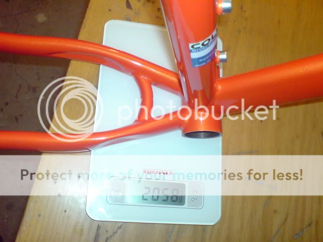

Har du veid rammen, event. kunne du veid den? Har vurdert å bygge opp en Handjob til våren, men hadde vært greit å vite hvor den ligger vektmessig.

Har ikke veid den enda nei, men skal se om jeg kan få gjort det i løpet av helgen.

Vekt på ramma "Large"
hjula er klare

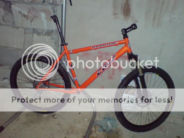

Litt underveis
Ferdig!
Gikk som en drøm dette. Stor takk til Stein!

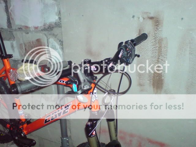

Dessverre har ikke jeg luftesett til Shimanobremser, så bremseslangene og computermonteringen er bare midlertidige løsninger.
Der, dagens disclaimer! ;-)
Sykkelen ble flott, den!

Fulgte det ikke med en ca 10cm lang bit av en gjennomsiktig plastslange sammen med bremsehendlene? Sammen med en 50cl flaske med mineralolje?
Det er alt du trenger for å lufte bremsene. Skal vel være et par messingstifter og -olivener til å "terminere" kappa slanger med også..

Nei, det tror jeg ikke. Noen bittesmå messingdingser og noen gule plastbiter bare. Espen?
Dette var slik "pre-bled", btw.
SLX er forøvrig supert!

Erru stødig på hånda skal det gå ann å kappe uten å miste noe særlig olje i slangen. Etterpå bruker du de gule plastbitene til å klemme fast slangen i skrustikka el.lign. og hamrer fast noen av de bittesmå messingdingsene i enden

Var som du sier bare noen messingdingser og noen gule plastbiter.. Men vi er jo stødige på hånda. Så kanskje vi kan bruke skrustikkemetoden som er foreslått?

Den kritiske slangebiten følger med på kjøpet om du kjøper en 50ml Shimano mineraloljeflaske (og i verste fall finner man sikkert en slange som duger i en isenkramforretning)

Blir det bra nok lufting etter kapping ved å skru slange/flaske på nippelen (Det ER vel luftenippel på hovedreservoiret et sted?) og suge ut luft der?
