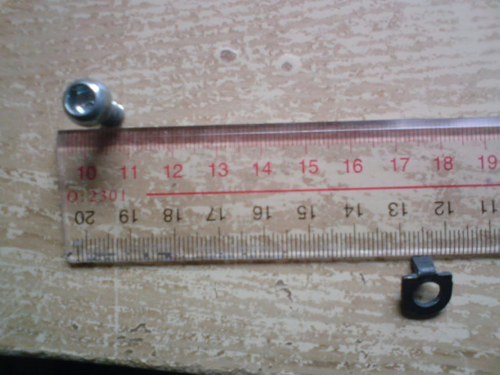

Jeg har blitt fratatt en vaierskive, og mistet begge skruene til vaierfestet til skivebremsene. Hvordan kan jeg få tak i nye? Den lokale sykkelbutikken hadde ingen til overs.

Ta bilde av det du mangler fra den andre bremsen. Legger du en linjal på bildet og får det klart så skal jeg se etter i skrue og skivekassa om jeg har noe som ligner.

Wow, dere enda mer hjelpsomme en jeg trodde. ICON_SMILE
Skruerillene er 5mm breie, og hodet er 1cm. Lengde på skruen bør helst være 1cm, men det kan ordnes på et vis.
Skiva er 1cm*1cm, og utstikkeren som stikker ned ved siden av vaieren er 5mm.
Takk for all hjelp. Her er et bilde:
Håper bildet er bra nok.

Hei!
jeg har tatt en titt. Det ser ut som du kan bruke den skiva som holder vaieren fast på forgiret på de fleste gir. I alle fall på flere av mine. Det er nok ikke en egen reservedel, men du kan kanskje tigge en hos en lokal butikk, eller i aller verste fall kjøpe et brukt gir her på forumet eller på nettet.
Bolten er en standard 5 mm, den kan du kjøpe i sekspakk på jernia, eller hos Zachariassen på grünerløkka om du bor i Oslo.
Lykke til.

Shimanos techdocs hadde selvsagt dette listet som reservedel likevel.
Du finner den lett i dette dokumentet:
http://techdocs.shimano.com/media/techdo...69830608827.pdf

Sitat: Kjeks
tror jeg har noe sånt liggende i roteskuffen...

Hva da? Skiva eller bolten? Bolter er ikke noe problem lenger (Jernia ligger i nærheten). Takk for all hjelp så langt, nærmer meg en løsning. ICON_SMILE

Om du kommer til Anton Sport i Sandvika på dagtid skal du få en av meg.
Når det er sagt så er det vel ikke noe du MÅ ha, men det er endel lettere å feste wiren og ikke ødlegge skruen. Men en rund skive gjør at du ikke ødlegger wiren i hvertfall, selv om det fortsatt kan være litt vrient å feste wiren. Dra wiren minst 1/4 rundt skruen før du fester så pleier det funke fint.

Har ordna skruer og har fått ordnet den ene bremsen. ICON_SMILE Prøver jeg å feste den andre vaieren med skrua løsner vaieren bare og blir herpa. frown
Har dessverre ikke anledning å dra til Sandvika. frown Har du mulighet til å sende den? Kan sikkert sende frimerker hvis du vil.
