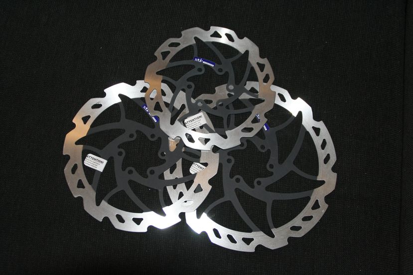

I dag mottok jeg endelig mine Scrubs. I 160 mm så veier de 55 og 57 gram. 120 gram spart i forhold til to standard avid-skiver. De ser lekre ut. Så får vi se hvordan de virker til våren.

Stans sluttet fordi det ble for mye feilproduksjon med overflatebehandlingen. Jeg får inn første ladning med Scrub metal matrix-skiver om noen dager, skal teste 180/160 på stisykkelen, med Formula The One.
Man må bruke organiske klosser på alle lettvektsskiver som ikke er stål.

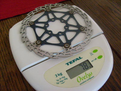

Et alternativ er Mono Mini Pro skivene som veier 65 63 og 80 78 gram i hhv. 140 og 160mm. 317 spenn pr. stk. hos CC. Disse funker supert på min sykkel i alle fall. Men da må en jo leve med Gunsmoke-fargen.

Man får Hope skivene i flere farger. Jeg har dem i rødt.

Mulig jeg tar feil, men er ikke de tyngre? Jeg innbiller meg at Pro-skivene er litt tynnere enn de andre, og at de bare finnes i Gunsmoke.

Jo, du har vel rett i det. Mine ligger på snaue 90 gram i 160 mm, så vidt jeg husker.

Hope-skivene er fin-fine, kjørte de foran og bak i første halvdel av sesongen. Ulempen er dog at de leder varme så dårlig at jeg sleit med fading foran, og måtte bytte til metallklosser. Da funket de supert. Dette er kanskje de skivene som gir minst kompromisser i forhold til vekten. Aluskiver bremser alltid litt dårligere enn stålskiver, og er dermed ikke så morsomme å kjøre sti med med mindre man har bremsekraft i overflod i utgangspunktet. Som jeg har med mine The One med 180/160. :-)

Da var første ladning av Scrub-skiver i hus. 180/160 er sporenstreks montert på Tracer VP'n, og skal ut på jomfrutur i morgen. Med luftdemper bak!
180mm: 65g, 160mm: 56g, 140mm: 42g.
