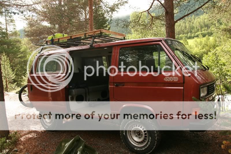

Mye utstyr på den bilen der gitt, nesten synd å male den rød.... Er på min tredje T3 nå, fantastiske biler... Ja jeg er nerd/entusiast... bigsmile
-Komplett oljebytte er lurt, filter og hele pakka, fyll ikke mineralolje på disse motorene, trives mye bedre med helsyntetisk. Påfylling bak skiltluka.
-Hvis blinkingen ikke gir seg er det ofte problemer med en eller annen oljetrykksføler, bare for å advare deg....
-Hold øye med kjølevannet, disse bilene, særlig bensin, lider ofte av inkontinens. Vær obs på at de ikke bruker vanlig kjølevæske.
