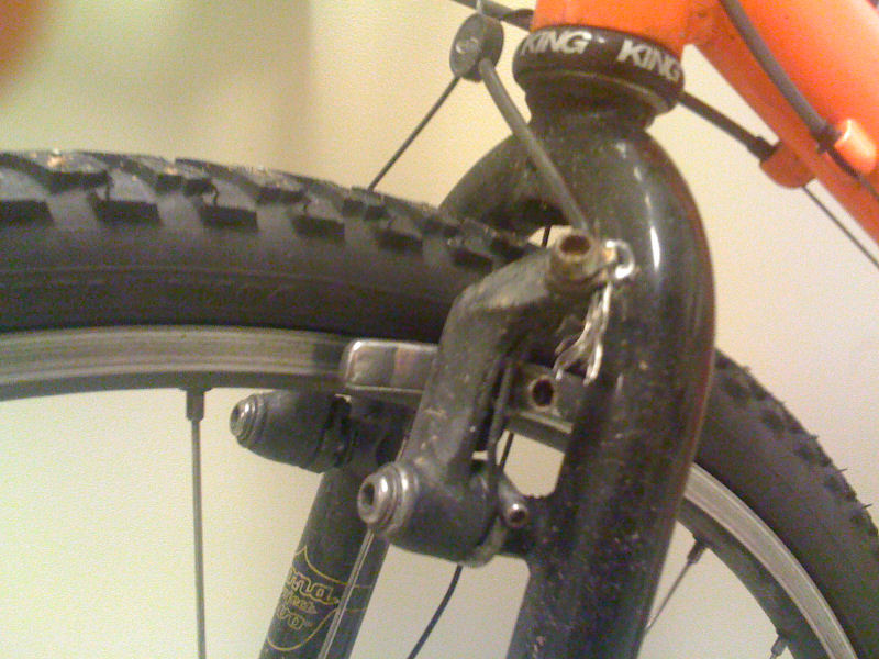

Er det mulig å spørre om hvilke skjermer som er montert her? Jeg har ikke håp om å få plass til pigg under mine. Hovedproblemet ligger vel her:
Men det avhenger vel like mye av ramme/gaffel som av skjerm?
(se forresten bort fra den noe frynsete løsningen på bremsewiren og halvkjipt justert kloss - det var mørkt i boden i går kveld...)
- Fx
Redigert av frogstar; 29/10/2008 09:45.
