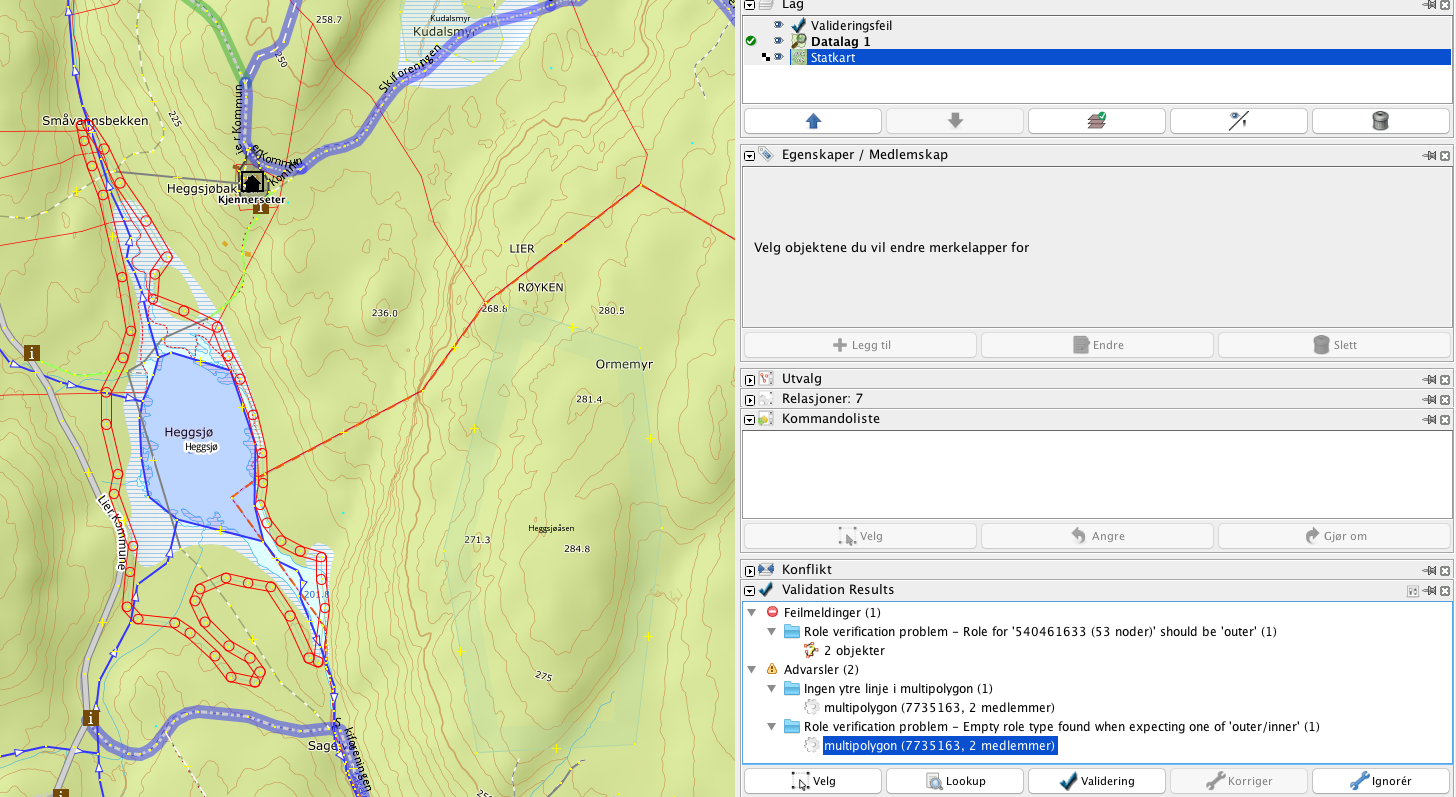

Jeg har nå tegnet og tagget en del i Kjekstadmarka, blant annet mange myrer. Jeg ser at de fleste av de som allerede var tagget havner på et felt med annen farge, mens de jeg har tegnet havner oppå skogen (som på de fleste orienteringskart). Det ser ut til at dette skjer siden jeg ikke har lagt inn noe under "relations". På de som lå der var det lagt inn "relation - wood" og "role - inner".
Hva er riktig metode her?
På dette utsnittet er det én myr som er hvit, mens den andre er grønn: http://www.openstreetmap.org/#map=15/59.7762/10.3631
Er det fordi den grønne er tagget som "wetland - marsh", mens den hvite mangler denne spesifikasjonen? Og hva er egentlig forskjellen mellom marsh og bog? Bør man spesifisere dette?
Redigert av espenta; 14/11/2017 22:25.

Ok, da får jeg la de myrene jeg ikke har vært i selv ligge uten tag for type wetland.
Hva har gått galt med Heggsjø her: http://www.openstreetmap.org/#map=17/59.79454/10.32304
Myra som omslutter tjernet blir tegnet også oppå tjernet. Jeg finner ikke ut av hvordan jeg skal få endret dette. Jeg har gjort nesten det samme på et annet tjern, men har da delt noen noder mellom myra og tjernet, og da blir det riktig.
Re: Vil du være med å lage turkart? [Re: espenta] #2450657 14/11/2017 22:49
Innlegg: 3,440
anderfo Online
Innlegg: 3,440
Sitat: espenta
For meg ser det ut som du har glemt å legge tjernet som "inner" i myra. Dvs. gjør først om myra til multipolygon, og så legg tjernet som "inner".

Hmm, får ikke dette til å bli riktig. Nå har jeg omsider fått til å lage et multipolygon av myra, og la til tjernet som member. Men da ble også tjernet inkludert i multipolygonet. Er det riktig?

Sitat: espenta
Når jeg editerer det nye multipolygonet med myra og tjernet er tjernet satt til "role - inner". Men det ser fortsatt ikke riktig ut.
Relations virker mye enklere å editere i iD-editoren, men mulig den gir noen begrensninger på hva man kan legge til av relations.
Jeg tror det er enklere å redigere det i JOSM, bl.a. pga. langt bedre validerings-/feilsøkingsverktøy.
Du har satt tjernet som "inner", men multipolygonet mangler en "outer" (for å kunne bli en slags smultring hvor tjernet er hølet i midten). Jeg skulle kanskje nevnt det ovenfor ICON_SMILE
Denne feilen ville du fått feilmelding på når du laster opp fra JOSM eller hvis du trykker på valideringsknappen:
Ellers ville jeg satt taggen natural=wetland på selve multipolygonet i stedet for å sette det kun på den ytre linja...
Om det spiller noen stor rolle vet jeg ikke, men da er det ihvertfall lettere å se hva multipolygonet er (uten å måtte gå inn på hver enkelt linje og sjekke hva det står der).
Skjermbilde 2017-11-15 kl. 08.41.35.png (742.79 KB, 1472 nedlastinger)

Takk, det høres logisk ut. Jeg har nå definert multipolygonet som wetland, men får nå en warning på "Area style on outer way". Vet du hva som må gjøres for å rette dette? Lastet opp versjonen uansett så du kan se hva som er feil.

Sitat: espenta
Du la til natural=wetland på multipolygonet (som er riktig), men du glemte å fjerne det på ytre linje (der det lå fra før av). Nå ligger det altså dobbelt opp.

Aha, takk! Fikset nå.
