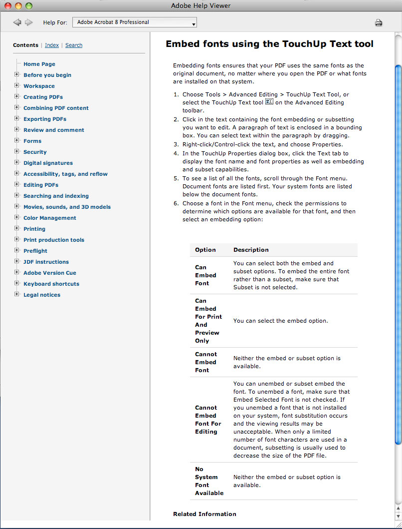

Det kan hende du har en annen versjon av Arial enn den som er "embedded" (sorry, sitter med engelsk software...) i pdf-filen, eller at den aktuelle fonten ikke er embedded i dokumentet. Arial kommer i en rekke versjoner, bl.a. som TrueType og Postscript m.m.
Se her:
http://en.wikipedia.org/wiki/Arial_MT
Det er mulig å "embedde" fonter i Acrobat, og å se om de fontene som allerede er derer embedded og hvilken versjon det er:
