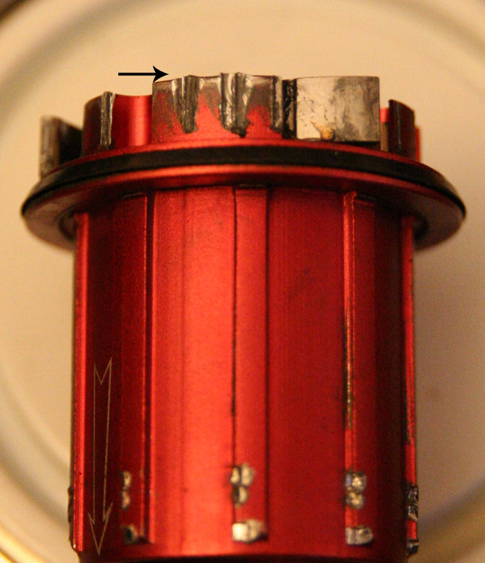

Har en Canyon AM 7.0 (ny i vår) og på forrige stitur hørte jeg noen skrapelyder fra bak på sykkelen ett sted. Har funnet ut at det kommer fra bosset. Skrapelyden er ikke der hele tiden, kun når jeg trykker bosset litt skjevt inn mot navet og vrir.
Har tatt av bosset og ser at det har noen dype merker/skraper på siden som også gjør at enden av bosset mot navet ikke er jevnt. Fant også noe metallspon mellom bosset og navet.
Bildet sier vel nok...
Regner med at dette er årsaken til skrapelyden eller noen som har andre ideer?
Dette kan vel ikke være slitasje, da sykkelen bare er brukt 15-20 stiturer?

Det der ser IKKE bra ut. Send mail/ring til Canyon og reklamér på navet/bosset/hjulet.

Ser for meg ut som hele bosset har ligget ut av senter -vet ikke hva slags nav/boss dette er, men det må jo enten skyldes at ting ikke er skrudd skikkelig sammen, eller at et lager mangler eller er fullstendig havarert?

Kan jo nevne at det er slike merker rundt hele, dvs ved siden av hver av de tre mothakene.

Det er ikke sikkert det er bosset det er noe galt med, det kan like gjerne være at akslingen er for my, slik den flekser og bosset tar borti drivringen. Eller ett eller flere kulelager i navet eller bosset kan være utslitt. Hope-nav pleide (vet ikke hvordan det er med dagens ProII-nav) å bli seende ut slik hvis rytteren var stor/sterk, eller lagerne var utslitt.
