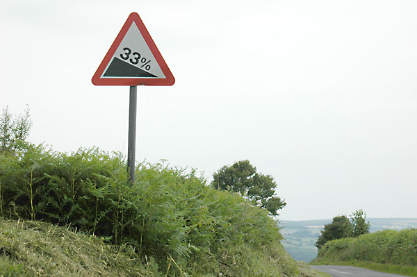

Re: Beregning av stigningsprosent [Re: buskmann] #587712 05/08/2008 16:05
Dette er et skilt et sted i heiene i Yorkshire:
Det var et skikkelig heng, dessverre kjørt med bil og ikke sykkel!
Veien bare forsvant over en kant og landet igjen langt nede i åsen i en mikrobygd med små grå steingjerder.
Redigert av larsb; 05/08/2008 16:10.
