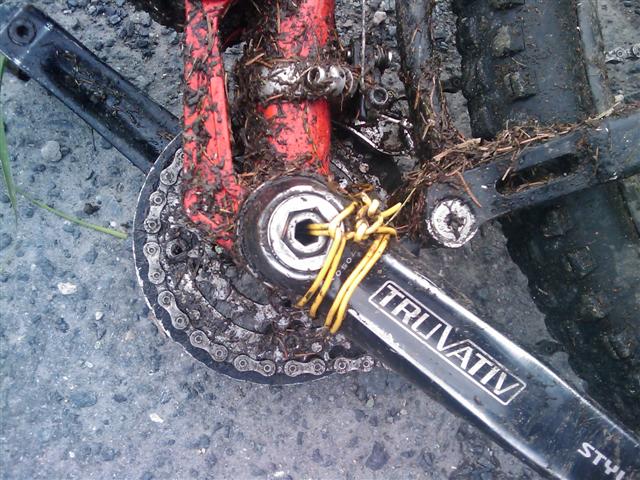

Hvis locktite og momentnøkkel ikke funker, kan du prøve denne løsningen ICON_WINK :
Redigert av stigeso; 04/08/2008 08:54. Rediger grunn: bildekløning

Gul ledning og Gaffa er det eneste man trenger på tur .

Okei, skal teste loctite. Håper det funker, bolten skrudde seg nesten helt ut på en kort tur igår... Hvis ikke blir det ducktape og gul ledning:-)
