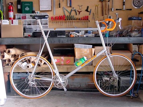

Har fått i oppgave å lete etter sykkel til en kompis. Han er 203 cm høy og fra skrittet ned til bakken har han målt seg til 101 cm. Han veier nitti-og-noe. Han har hatt en sykkel som var perfekt for han, det var en spesialbygd DBS Amok på 23,5 tommer. Ganske stort altså. Men sykkelen brakk og etter noen år uten sykkel vil han i gang igjen.
Finnes det noen alternativer på komplette sykler mellom 15000 og 25000? Jeg ser det slik at en 29´er ville kommet til sin rett her. Han ser fortrinnsvis etter en hardtail. Den skal brukes til sti og grus, kanskje litt konkurranse også. Noen lange folk her inne med gode tips?

Jeg er 205cm og har et lortfall på nesten 107 cm. Før jeg bestemte meg for å kjøpe en Waltworks tenkte jeg lenge og vel på en Surly Karate Monkey i 22" (på Karate Monkey er 22" avstanden opp til toppen av overrøret og IKKE opp til toppen av seterøret - vet ikke hvorfor de har målt det slik). Grunnen til at jeg ikke gikk for en slik var at beina mine er litt for lange. Mao godt mulig at kompisen din har "korte" nok ben for en slik. Mener Lybs her på forumet har en Karate Monkey.
Ellers har du jo feks både Niner og Salsa som lager fine hyllevare-rammer. Jeg vet ikke hvor store Niner-rammene er, men jeg mener at Salsa Mamasita kommer i 22". Med lang setepinne og lange krankarmer kommer man nok et godt stykke med 22".

Og så vil jeg slå nok et slag for lange krankarmer! Hvis kompisen din bor i Oslo må han gjerne komme å prøve sykkelen min for å få en feeling med dette (jeg har 190mm på begge mine).
For min del var det en åpenbaring å sykle (på sti) med en 29er kontra en 26er, så jeg vil påstå at han absolutt IKKE bør kjøpe seg en ny 26er.

Takker for mange gode svar her. Det er utvilsomt 29´er som gjelder her. En 22" tommers 29er kan jo bli en morsom sykkel for han vil jeg tro. Slenge på lang setepinne, passe lang stem og riser-styre, så vil jeg tro man kommer frem til en fin sittestilling.
Du har bra innspill her, Langen! Hvordan er det å sykle med 190 mm krankarmer? Slår man ikke mye nedi?
Kompisen min har kjørt på Hard Rocx største ramme (23") det så rart ut og det ble veldig stor høydeforskjell mellom styre og sete. I tillegg har han brukket begge de han har eid... Bruddene har skjedd henholdsvis i seterør og kjedestag.

Er 199/99cm og syklar på 22" Mamasita 29er. 180 mm armar, 110 mm stem og heilt normal drop frå sete til styre.
Ei slik ramme burde fint kunne justerast til dine mål. Ein slår jo oftare nedi med 180 vs 175 armar, men synes det går fint.
Er det forresten nokon som har behov for tilsvarande stor racer?

På Waltworksen spesifiserte jeg at jeg skulle ha 190mm, så da hevet han krankhuset litt. På Ventanaen slår jeg nedi litt av og til, men langt ifra nok til at jeg setter på noen kortere armer.
