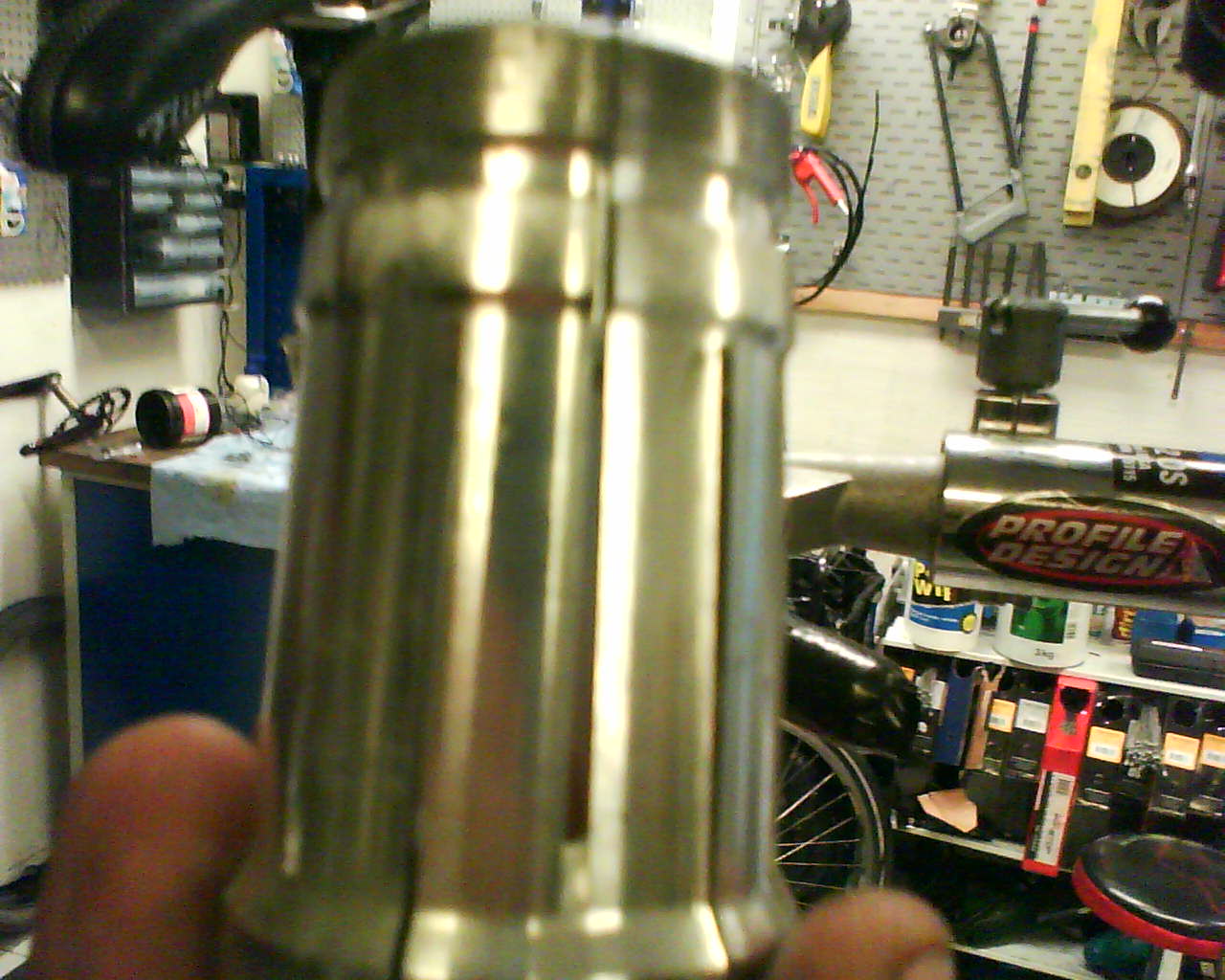

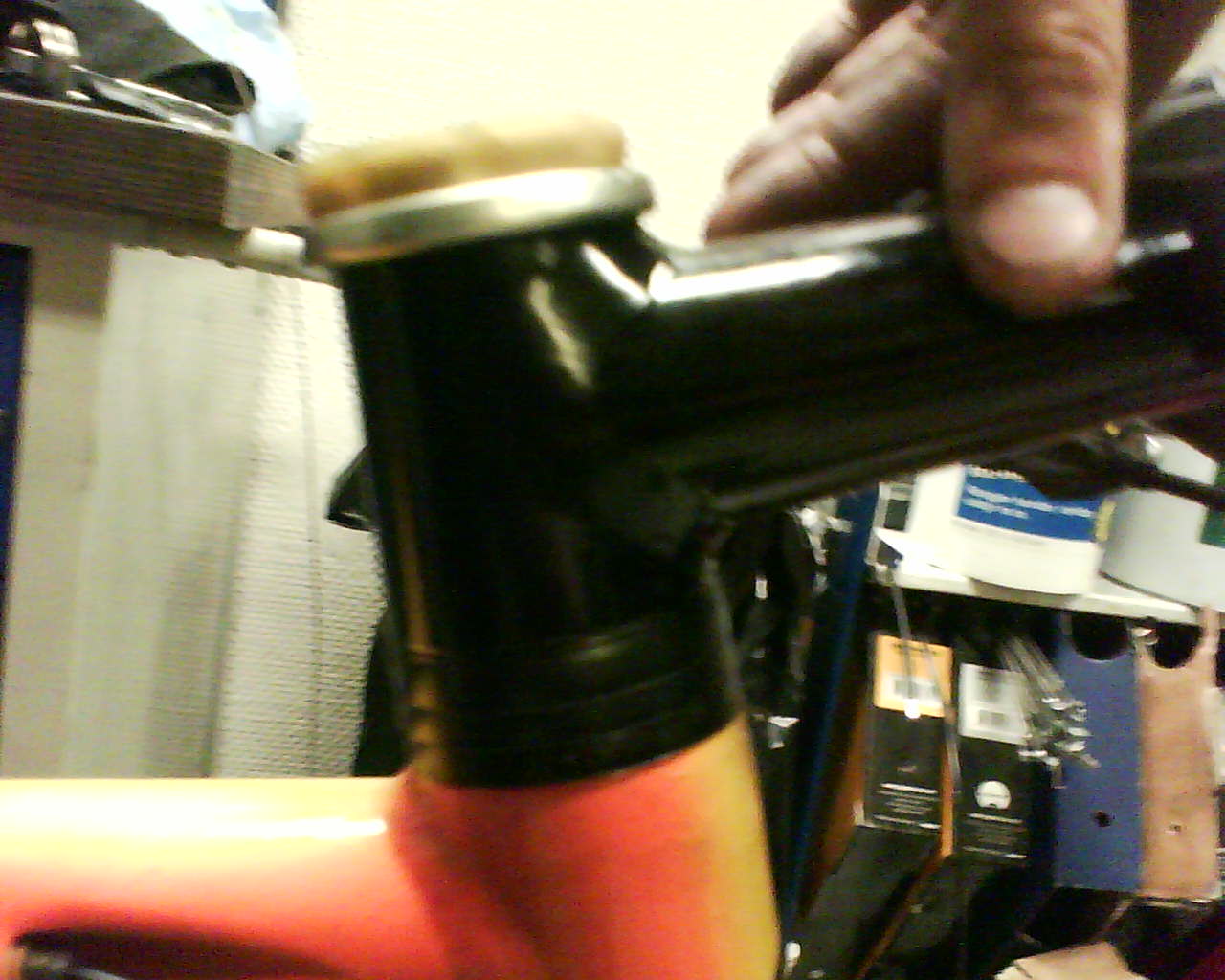

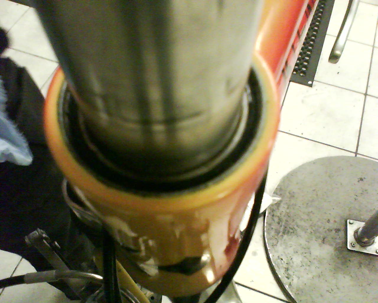

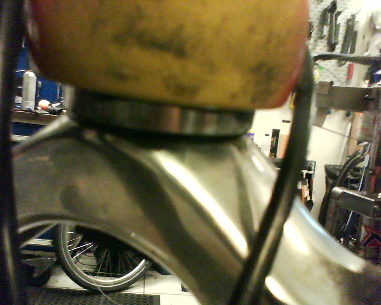

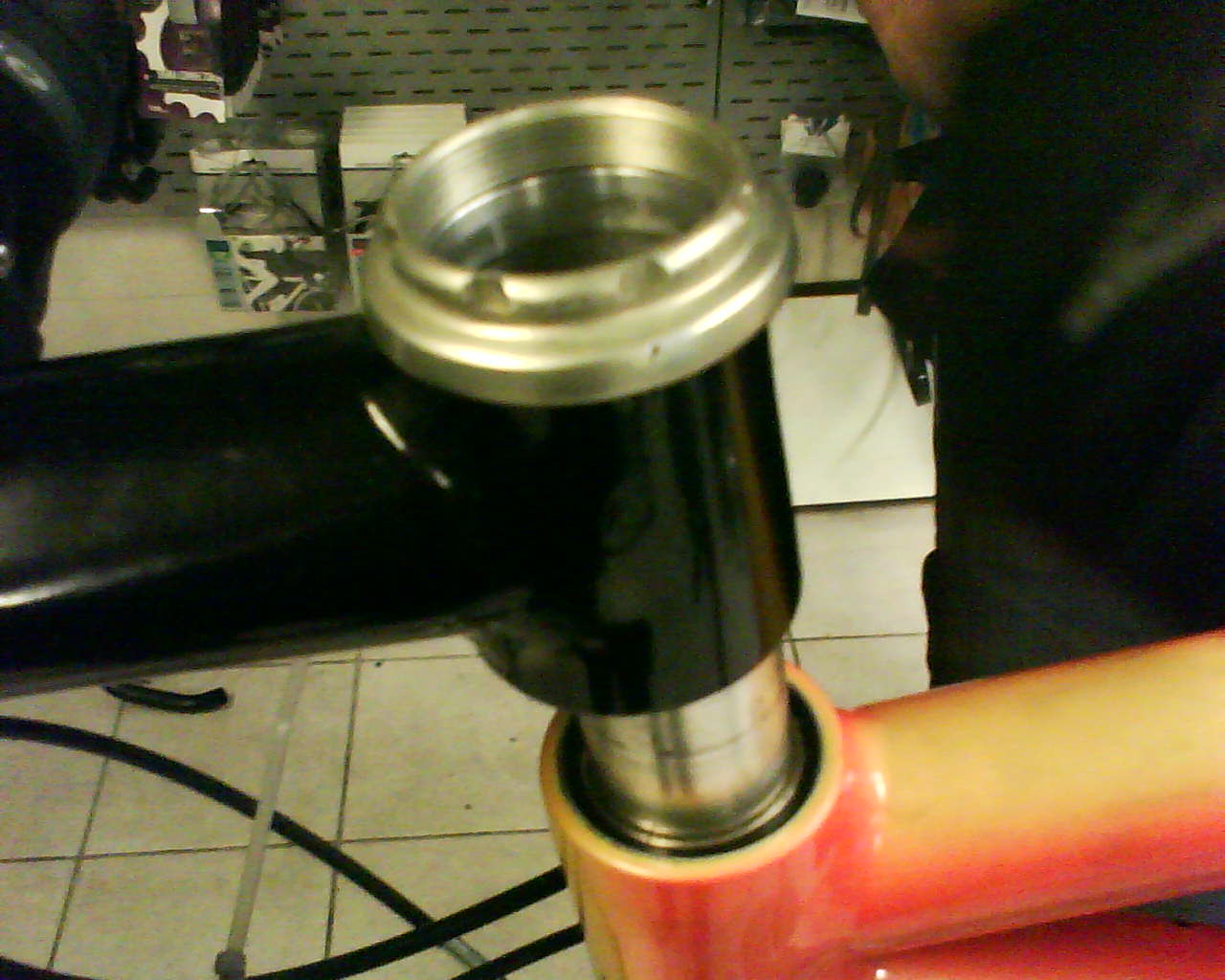

På jobb i dag fikk vi inn en gammel Klein Adroit.Den skulle byttet gaffel, men vi fikk ikke løs gaffelen fra styre lageret.
Den har et helt merkelig styrelager som ikke gir slipp på gaffelen, om noen vet hva som må gjøres for å få den løs gi en lyd ICON_SMILE

Denne gaffelen er presset på med Kleins originale maskinlager. Du må ha spesialverktøy for å få den av.
Eller ta en stor gummihammer og banke den ut.
(anbefales ikke, men det går)
Hvis du skal sette ny gaffel på den,
må du ha en gaffel med 2" kronerør.
Noe som ikke er så veldig lett å få tak i,
eller kjøpe en adapter som gjør at du kan bruke 1 1/8.
Men den bygger ut, så da blir geometrien feil.

Vi ringte til foss sener den dagen og fikk vite vi trengte spesial verktøy, men kunden ville ikke gjøre noe med det.
