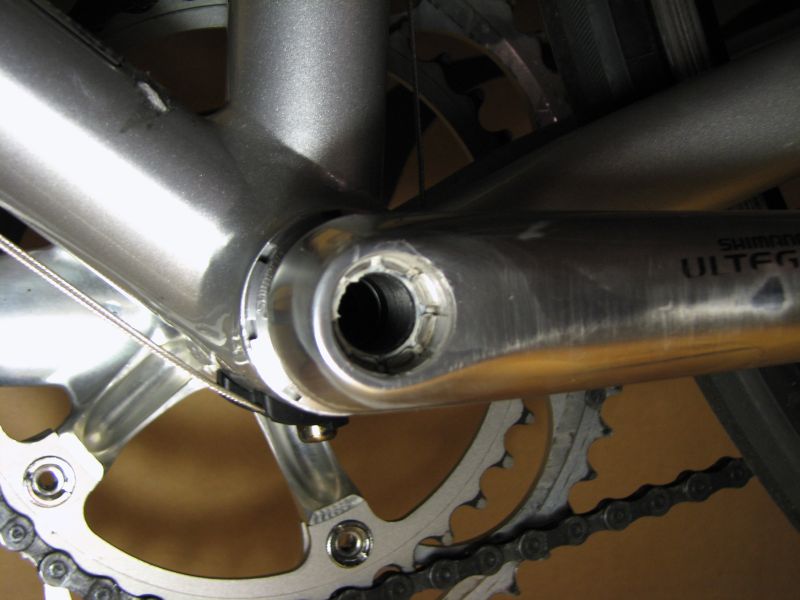

Hei,
Jeg skal ta ut kranklageret for å overhale det litt.
Har fjernet låseskive ytterst og 8mm umbrakoskrue med skive.
Men krankarmen sitter gadd fast.. Hva er ideen? Trenger jeg mer av verktøyet Pete viste frem, eller er det bare å dra hardere?
Re: Brukt Bianchi [Re: cpc] #582821 23/07/2008 19:32
Innlegg: 6,409
Pete Offline
Popcornansvarlig
Popcornansvarlig
Innlegg: 6,409
"låseskiva" som du kaller den skal stå på plass, da er det bare å skru ut 8mm umbrakoskruen og vips komme armen av. Pass på at den ytre skruen er skrudd godt på plass før du drar til med 8mm'ern, ellers kan det gå ei gjenge eller to i krankarmen. (Alternativt kan du bruke TL-FC10 og TL-FC15 til å dra av armen, men det er egentlig bare en mer tungvint måte å gjøre det samme på)

Re: Brukt Bianchi [Re: Pete] #582831 23/07/2008 20:02
Innlegg: 287
cpc Offline OP
Innlegg: 287
Perfekt, takk skal du ha.
