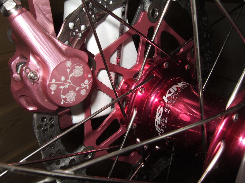

Hei,
Om det blir for mye rosa kan du jo bedømme selv, fargene matcher ikke helt heller, men dette er nærbilde av grussykkelen min. Gaffelen er en hvit Manitou minute, navene er fra Aspire som andre har nevnt - det gikk knirkefritt.
-KT
