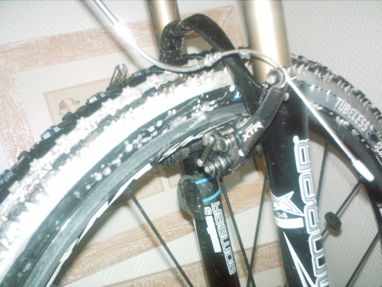

Har et Crossmax SL UST hjulsett, og jeg får ikke dem til å holde på luften. De er noen år og jeg kjøpte dem brukt. Har byttet ventilene og prøvd med forskjellige dekk (gamle og nye). Bakhjulet er værst, men begge hjul må pumpes etter en dag.
Noen som har samme problem?
Eller tips om hva som er problemet?
Takker for svar!

pump hjulet godt opp.
Deretter pensler du dekket med blanding av salo og vann. Der det bobler lekker det!
Kan være at det lekker i ventil, i låsingen mellom dekk og felg, og ikke minst i dekkveggen.

Tror ikke det er dekkene, da jeg har testet 3 forskjellige dekk og alle dekkene lekker like mye og like fort. Har sjekket anlegget for dekket i felgen, og det er ingen synlige skader.
Har prøvd å holde hjulet under vann, men det lekker så sakte at jeg kunne ikke se noen bobler.
Er det noen steder i selve felgen som kan lekke, pga skade, feil eller lignende?

får du pumpet dekket godt nok opp, slik at det "pinger" på plass?
Du må nok minst ha gulvpumpe, og aller helst trykkluft for å få leppa i dekket til å forsegle mot låsekanten i felgen.
Vil allikevel anbefale deg såpetrikset, pensle/gni hele dekket og felgen. En litt feit blanding så vil det etter litt vise seg hvor lekkasjen er. Da VET du om det er ventilen eller forseglinga eller dekkveggene.
