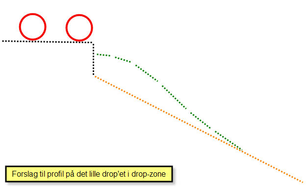

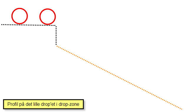

Når jeg så innlegget om dama som hadde tryna i Hafjell i går, så frisket det opp noen tanker jeg fikk etter å ha vært på min første (og eneste) dag i Hafjell i fjor høst. Sånn for å komme med konklusjonen min først - Det minste droppet i drop-zone er designet feil! Det er feil designet feil fordi det SER uskyldig ut, i kombinasjon med et det ikke tilgir teknikkfeil. For å gå litt tilbake så tenkte jeg etter mine eneste dag med heisbasert sykling at jeg lurte på hvor den blå løypa var.

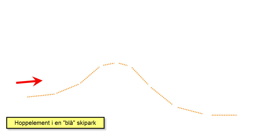

På vinteren så koser jeg meg stort i den blå parken i Hemsedal. Dette fordi jeg får litt følelsen av luft, samtidig som jeg vet at konsekvensen av det å tryne er minimale. Hvis man ser på forskjellene mellom et skihopp designet for den blå parken, kontra den røde parken, så er konsekvensene av for lite fart på et blått element at du ikke hopper særlig langt, fordi hoppet ikke har en markert avslutning av hoppkanten, slik at unnarennet fortsetter i en naturlig bue og skiløperen ikke får veldig stor høyde over terrenget. Ved feil teknikk på et blått element så lander skikjørerensom oftest litt bakpå og faller på rumpa - Ikke spesielt stor konsekvens. På et blått hoppelement er altså risikoen for tryning ved lite fart og eller feil teknikk lav og konsekvensen av et tryn er lav.

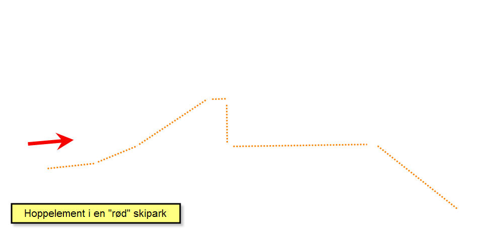

På et rødt hoppelement så er konsekvensene av for lite fart at du risikerer en skikkelig kompresjon, spesielt hvis du har ganske god fart, men ikke helt nok. I prinsippet kunne det røde elementet vært utformet med nesten identisk profil som det blå elementet, det eneste man trenger er nok luft under skikjøreren til at man ikke hekter skia fast når man tweaker og spinner og slikt. Jeg mistenker park-designerene ikke lager de røde elementene med lik profil som de blå, fordi dette ser ikke kult ut. På et rødt hoppelement er risikoen for tryn ved lav fart og eller feil teknikk middels og koneskvensen er lav til middels.
Jeg mener å huske at drop-zone er merket som sort diamant og således skal ikke folk som ikke har peiling kjøre der. Jeg gjetter på at folk likevel gjør dette fordi det minste droppet ser uskyldig ut. Hadde man vært til fots så hadde man bare hoppet ned fra dette uten å tenke seg om. Dette gjør at uerfarne likevel kjører der, selv om det er merket som sort diamant. Dette mener jeg Hafjell som seriøs operatør bør være oppmerksom på - Litt på samme måte som jeg ofte har møtt dansker i den sorte kuleløypa i Hemsedal på vinterstid.
Til tross for at de tre dropene i drop-zone har forskjellig høyde så har de samme risiko for tryn ved lav fart og/eller feil teknikk. Konsekvensen er ulik, men det er altså i forhold til risikoen at jeg mener det minste drop'et er feil designet. Landingen etter det lille drop'et bør være mye mer tilgivende for feil, slik som et blått hoppelement i en vinterpark.

Jeg er helt enig! Det er klart at det må finnes elementer med ulik vanskelighetsgrad. Problemene kommer når elementer som folk tolker som enkle, med lav risiko og konsekvens, ikke er det. Dette mener jeg er tilfellet med det minste drop'et i drop-zone. Dette drop'et mener jeg burde vært designet med inspirasjon fra illustrasjonen for det blå elementet over, slik at risiko for tryn senkes.

Dropzone er på ingen måte feilkonstruert. Det er heller ikke sammenlignbart med stepups , gaps eller tabletops.

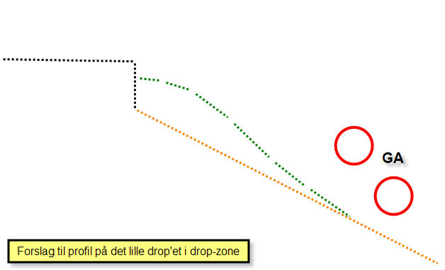

Som illustrasjonen din selv viser, ville ikke en annen landing hjulpet vår kjære redaktør. Han kom ut med mye fart og full rotasjon fremover som utgangspunkt og da vil ingen landing i verden kunne hjelpe. Husk at han kommer ut fra det MINSTE droppet, ikke det mellomste, som det ser ut på bildet.
Det eneste en rund kant vil føre til, er at man må ha mye større fart for å få høyde, noe som igjen fører til lengre airtime, som igjen fører til større fare for at en liten feil i starten blir uopprettelig underveis.
Det eneste som ville ha sikret GA i dette tilfellet var om det ikke var noe dropp der i det heletatt.
Og det var vel ikke helt poenget?

Jeg kan heller ikke se hvordan dropzone er feilkonstruert på noen måte. Kanskje uvant for de av oss som kun har syklet sti før(og derfor har minimalt med trening med luft under hjulene), men ikke hvordan en løypebygger skal kunne klandres for det. Når rett skal sies så synes jeg dog at mellomdroppen i dropzone er om mulig greiere enn den lille fordi innkjøringen til kanten er mye enklere. For min del så er det største problemet i sykkelparker ala Hafjell at jeg er svært dårlig til å hoppe med fart og litt lengde fordi det er noe jeg ikke gjør ellers. Kan derfor oppleve og ikke alltid lande helt som planlagt. Ser man gutta som kjører masse dirt så suger mange av de på de tekniske stiene, men har stålkontroll i lufta og på dropp. Trening er stikkord her, trur eg ICON_WINK

Sigmundo, du tar feil! Dropzone er overhodet ikke feilkonstruert!
Jeg ser ditt poeng, men klarer ikke å se at rampen du har sikssert ville hjulpet i noen grad. Jeg har vært mye på Hafjell, og har sett nybegynnere bostavlig talt sykle ut lille-droppen uten å løfte fronten en millimeter. Dette går helt fint med liten fart, siden kanten er såpass lav. Tar man større fart, så må man løfte fronten, ellers går det som med GA, pga at man kommer lengre ut i luften og fallhøyden øker. Jeg har selv også hengt mye i den blå parken i Hemsedal du referer så fint til, og jeg kan av personlig preferanse låve deg at du kan slå deg der også, av nettopp samme grunn. Litt stor fart og landingen forsvinner under deg.
Det eneste som kunne redusert risikoen var en enda lavere drop.

Sverre og Anders, selv om jeg er litt enige med dere er jeg mest enig med sigmundo her.
Jeg ser poenget med at den minste droppen i dropzone ser helt ufarlig ut, men ikke er det hvis man er nybegynner eller har veldig lite erfaring med luft under dekka. Sånn sett er det nye målhoppet, eller det gamle fra 2005/2006, bedre ved at man får like mye luft men konsekvensene av å gjøre en brainfart er mye mindre.
Man kan godt tenke seg en rampe under minste droppen som gjør at man kan rulle over den neste helt uten luft under forhjulet, og ting går bra likevel. Slik det er i dag går det kanskje bra hvis man har 8" vandring og slække vinkler, men hvis man har litt mer stisykkel og feilberegner farta, ja da kan det gå ille.
Men: Når man får mange folk på sykkel, eller ski/brett for den saks skyld, vil det skje uhell fra tid til tid. Såpass er uunngåelig, og det er urimelig å stille krav til en løypedesigner eller eierne av anlegget at alle elementer/løyper skal være slik at ingen skader seg. Da hadde vi sykla ergometersykkel m/michelinmannendrakt alle sammen.

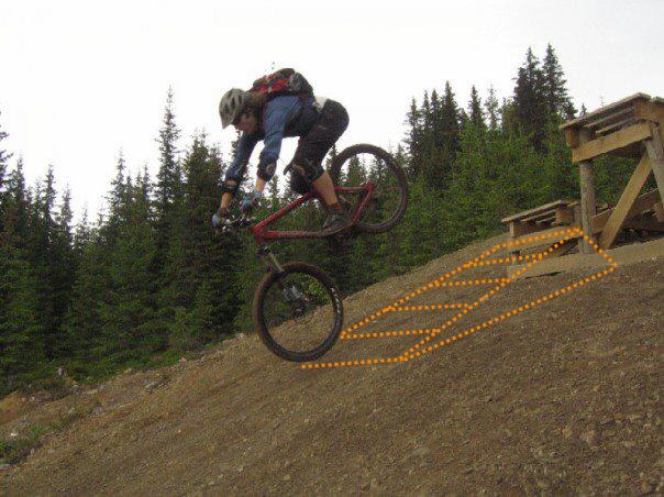

Jeg tok droppen to ganger: Den første gangen fikk jeg gode innspill fra de mer rutinerte gutta, konset skikkelig på disse rådene, dro ut og fokuserte på å holde fronten oppe. Landet relativt smud, synes jeg selv, og konstaterte til min forbløffelse at det gikk skikkelig bra - selv om jeg syntes jeg kom fryktelig høyt (ja, vi snakker om den minste droppen...).
Oppildnet av suksessen dro jeg rett opp for å gjøre det en gang til og bekrefte at jeg mot alle odds var blitt luftkonge ;-) Dette var jo ikke vanskelig, tenkte jeg. Kom dermed inn med større fart, ble brått usikker, ukonsentrert og dro ut fra kanten med kun én tanke i knollen: "Hvordan i §#&%!* var det jeg gjorde dette, egentlig"?
Forhjulet gikk selvsagt rett ned, og jeg landet med snuta først og splintret håndleddkula i fem-seks fine småbiter. Heldigvis gikk det ikke verre. Hadde jeg hatt litt mer respekt for at dette krever mer konsentrasjon og ferdighet, hadde det nok gått bra. Hadde jeg hatt vett til å velge noe annet enn en vanlig stisykkel, hadde det muligens også gått litt bedre.

Sitat: slasher
Dette forutsetter at den uheldige har LAV fart.
Når farten øker, og man får feil utgangspunkt på takeoff, vil man kunne rotere fremover i lufta. Dette er normalt sett ikke helt gunstig, men forutsatt at man har en forholdsvis kort tid i lufta pleier man å kunne komme greit unna med små feil.
Som tidligere nevnt vil eksempler på dette være folk som har lav hastighet over kanten, ikke klarer å balansere skikkelig ut droppet, så fronten ramler rett ned, og forhjulet treffer bakken før bakjhjulet forlater rampa. Dette har jeg sett flere ganger, både med folk på private og utleide sykler. Og det går stort sett helt fint.
Dersom man lager en jevn overgang så nybegynnere med BMXer kan rulle over det samme droppet uten at man merker noe som helst konsekvenser over sin egne dårlige vurderingsevne, så vil det bare føre til at man vil trenge MYE mer fart for å komme seg litt opp i lufta. Og da øker sjansene for feilrotasjon.
Slik det er nå, høres ut som at det eneste man egentlig kan gjøre, er å lage et dyyypt gap på en drøy meter under droppet, med brennende tjære og lange pigger, slik at folk faktisk skjønner at de må tenke seg om litt før de prøver.
Normalt sett vil et navn som "drop zone" og den tidligere svarte markeringa være tilstrekkelig, men på enkelte svar i denne tråden begynner jeg å lure.
Når det gjelder oversikten over landinga er ikke denne noe problem forutsatt at man ikke er så utålmodig. Står man på toppen , ved dropzone skiltet helt oppe ved veien, så vil man se at den som kjørte foran deg kommer ut i bunn etter vellykket flytur. Eller at vedkommende ikke gjør det. Om man ikke klarer å vente på at forrige syklist har kommet seg trygt unna landinga, så er det ikke mye man kan gjøre. Hva mener dere er løsningen på dette?
1: helt flate landinger, slik at kulen ikke skjuler noenting.
2: kameraovervåkning med monitorer ved startpunktet på samtlige steder med dropp, slik at man alltid kan se landinga
3: ansette en egen mann som kan stå ved hoppkanten på hvert hopp med rødt og grønt flagg
eller 4: ta seg tid til å se at forrige syklist triller ut i bunn av landinga før man selv setter utfor.

Sitat: Anders
Selvsagt, det er jo det dette dreier seg om er det ikke? Det er slik jeg har forstått sigmundo også.
Sitat: Anders
Rubbish. Hvis man har en liten rampe, betyr det at sjansene for å gå over styret i lav fart er mindre enn uten rampe. For de som drar på er det ingen forskjell i det hele tatt fordi de hopper over rampa uansett.
Sitat: Anders
Løsningen er åpenbar. DU står ved alle dropp og hopp og vasler klar bane ved hjelp av intrikate håndbevegelser.

Det er selvsagt for de med lav fart og feil teknikk jeg mener landingen bør være tilgivende for. De som tar mye fart, slik som GA, bør ha kontroll over positur i take-off og i lufta.
I tillegg så må jeg understreke at for personer som har teknikk god nok for såkalte røde elementer, så burde lilledrop'en være walk-in-the-park, men problemet er at mange uerfarne syklister kan oppfatte lilledrop'en som et blått og enkelt element, noe jeg mener det ikke er. I mine øyne er lilledrop'en i dag et rødt hoppelement.
Og her er illustrasjonen som viser hvordan man kunne bygget om det lille drop'et til å kunne fungere for alle, fra en litt usikker Kid som triller sakte over kanten, til "tøffegutta" Anders og Sverre. Med denne nye profilen kan jeg ta mer og mer fart, til jeg til slutt har fått riktig fart og teknikk og klarerer hele den nye rampa, uten for stor risiko til å slå meg helseløs i prosessen.
geiranders var selvsagt helt ute på tur og det er nok lite som kan/kunne redde han... ICON_WINK

men hva da med de andre droppene? Skal de også bli like tilgivende? Blir dårlig teknikk tilgitt på et hopp så får man kanskje litt for god selvtillit og så braser man ut de større elementene før man egentlig er klare for dem.

Mangel på utsikt over landingsområde hverken er eller bør være noe problem, dra til hvilken som helst terrengpark om vinteren og se hvor mange landinger du har oversikt over fra drop in. Landingen må faktisk ha en viss helning for å være så skånsom som mulig, både i forhold til krasj og i forhold til kjører og sykkel. Så vidt jeg har skjønt har det i dette tilfellet kommet en person over hoppet i det noen annen har droppet inn på droppen, om førstnevnte har krasjet eller ikke vet jeg ikke, men å gjette på at en urutinert kjører kan få panikk og prøve å stoppe på droppen kan ikke være mye feil. Uansett er det et forstyrrende element her som er mye viktigere enn designet på droppen.
Det snakkes mye om lav fart her, i bunn og grunn skal ikke en person som tror det går ann å kjøre en dropp med gåfart uten å kunne wheeliedrop engang være i nærheten av en dropp. Her er det såpass mye annet som må sitte først at det er en grov feilvurdering av syklisten å i det hele tatt prøve å droppe. Om det bygges 20 cm høye dropper i HBP som folk kan trille over, er det virkelig noen som tror at folk hadde gjort dette mer enn en gang før de prøver på neste høyde, som da faktisk krever at man har begge hjulene i luften samtidig men ser fett ut på mobilkameraet eller videokameraet kompisen har i sekken?
Tre gode ting man trenger for å droppe er fart, point of no return og balanse på sykkelen. Med fart kommer balanse automatisk for viderekommende syklister, mens for nybegynnere gjør det takeoffen mye mer forutsigbar, mindre sjanse for at bakenden kicker og oftest mykere landing. Balanse får man gjennom erfaring og følelse for sykkelen, mangler balansen kommer bakenden lett hvis man lar forhjulet dykke. Point of no return er et punkt man passerer der man skal være 100% klar for å gjennomføre, om man ikke er det skal man avbryte og fortsatt ha tid og plass til å stoppe.
Personlig ville jeg laget en halv meter bred grøft under den lille droppen for å skremme nybegynnerne til å løfte forhjulet og ta mer fart, dette ville forhåpentligvis skremt bort de som absolutt ikke har noe der å gjøre, selv om det burde være umulig å lande nedi grøften...
Igjen, jeg synes det grenser til hyklersk å begynne å klage på konstruksjonen på et dropp FORDI det har vært en ulykke der, ingen har hatt problemer de vil dele om denne droppen tidligere. Javisst er det skremmende og synd noen skader seg på den minste droppen i Hafjell, men for å være brutalt ærlig, av og til går det galt og å begynne å være etterpåklok funker rett og slett ikke. Snorre og Maurice er to av landets beste løypebyggere og jeg vet akkurat hvor mye tid de bruker for å gjøre løypene så sikre som mulig, men Hafjell kommer ikke til å bli noen asfaltert sykkelsti fra topp til bunn. Folk kommer for å sykle nedover og utfordre seg selv, desverre er det mange som ikke kjenner sine egne begrensinger, ofte går det bra, men noen ganger går det ikke. Ulykker kommer alltid til å skje, og det jobbes for at løypene skal være så sikre som mulig. Sist en stor ulykke skjedde i Hafjell gikk Midia over styret på et hopp han hadde hoppet utallige ganger og til og med shapet og den gangen var det en erfaren syklist det gikk utover.
Må legge til at dette er generelle betraktninger uten direkte tilknytning til ulykken nå i helgen, utenom at jeg har gjettet på hva som KAN ha skjedd. Jeg har kun fått fortalt hendelsesforløpet i flere forskjellige versjoner og aner ikke hvem syklisten som skadet seg er, men ønsker henne god bedring og håper hun kommer seg igjen.

Tydelig at dette skaper debatt og at det litt delte meninger om dette temaet.. Det er jo fint - Da kan vel tingene bare bli bedre.
Argumentet rundt at man ikke skulle diskutere design av et hoppelement etter at det har skjedd en alvorlig ulykke i det aktuelle elementet skjønner jeg ikke i det hele tatt. Det nettopp slik saker blir satt på dagsordenen. Det er i alle fall slik ellers i samfunnet. Skulle man f.eks. latt være å diskutere fergesikkerhet når Estonia sank?
Når jeg ser innspillene fra de som ferdes en del i Hafjell så ser jeg at jeg kanskje ikke har et godt nok utgangspunkt for å delta 100% i debatten, men det ser likevel ut til at jeg har truffet ett tema som tydeligvis trenger litt diskusjon.
Sett fra mitt ståsted så kjenner jeg til to ulykker i lilledrop'en. Det ene som følge av teknikkfeil og overmot hos en stisyklist og som førte til et seriøst håndleddsbrudd. Den andre ulykken har det kommet litt mer info om etter at denne tråden ble startet og som indikerer at selve hoppelementet isolert ikke kunne klandres for å totalt endre et liv. Er ikke dette godt nok som utgangspunkt for å stille seg spørsmålet om "noe" kunne vært gjort med utformingen av hoppelementet, landingen, in-run'et eller annet for å unngått disse ulykkene?
Dette handler jo i bunn og grunn om sikkerhet og hensikten med åpningsinnlegget var å diskutere spesielt sikkerheten til de urutinerte kjørerne med manglende teknikk, med utgangspunkt i lilledrop'en. Det er garantert andre elementer som sikkert hadde trengt en diskusjon, men altså, lilledrop'en kom jo i fokus ifm. denne siste ulykken.
I og med at de profesjonelle aktørene, som Hafjell, Hemsedal og Kongsberg ønsker å tjene penger på heisbasert sykling så må de tiltrekke seg ikke bare de ekstreme og erfarne utøverne, for det er det trolig ikke nok penger i. Sentrene må også tiltrekke seg den jevne (og urutinerte) syklist, for å tjene penger, så temaet om sikkerheten til uerfarne syklister kommer i alle fall ikke til å bli mindre aktuelt.
