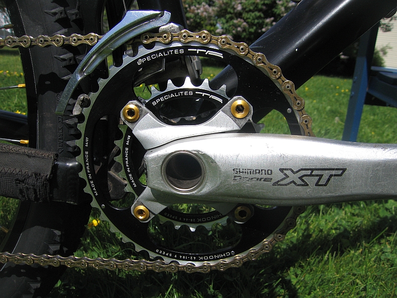

Gog! Jeg fikk akkurat 28t granny -42t midtre til 4-bolt krank fra TA Specialites ([url=www.starbike.com]www.starbike.com[/url]) De tilbyr alt fra 32t til 46t midtre og 20t til 30t granny. Shmart eh! Testet sulamitten oppogned gata tre ganger i går kveld etter montering og giringen er helt on par med f.eks Shimano.

Hva med 3-delt Dura Ace? Pell av storeklinga så har du 39-30. Fått minsteklinga ned på 20-tallet så snakker vi nært optimalt med 29'er.
Bilder av fine TA-drev om straks.

Ja, ja og ja! We make great success. rose
Bilder av oppsettet når sykkelen har tørka. Gnukke gnukke kosestund i sola.

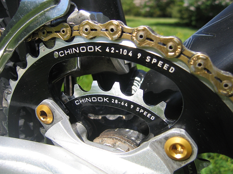

Krankdrev:
Positiv overraskelse! TA-drevene får baksiden av drevboltene "flush" med overflaten så kjedet ikke kan klatre på boltene. Det sleit jeg med med 42t Blackspire og 9-delt kjede, det er en saga blott nå.

Sitat: adenladen
Er det bare å ignorere at storklinga er borte med dette oppsettet, eller må du ha skiver e.l. til å kompensere for den manglende storklinga?
Edit: Ser av bildene over at du ikke har noen skiver i stedet for storklinge ihvertfall. Trenger man spesielle (kortere) bolter når man dropper storskiva?

Hei! Har ikke skiver, men måtte file bort litt materiale på gjengekoppen som skal på baksiden av drevet. 3mm var nok.

Sitat: adenladen
Kult, takk for folkeopplysninga! Dette er jo ei meget interessant todrevsløsning for oss som er for ujålete til å kvitte oss med den gode gamle 760-kranken ICON_WINK

Jørn er en kilometer forbi cruxet før kranken rekker å dunke nedi noe som helst, man kan også dremle en gammel storklinge til slikt hvis man ikke vil file bolter:

Du kan også bruke boltene som brukes til å feste girører på standard taiwan-rammer.

Eller kjøpe kortere Middleburn-bolter på f.eks Sportslageret.

I går så jeg adenladens løsning live og det var bra. Jeg tullet også med giringen så her skal det handles!
