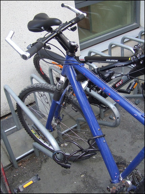

monteres igjen.
Observert i Trondheim i dag:

Den der skulle nokk ha stått montert andre veien da ja ;P

Må jo være ... eh ...ubehagelig å bremse med noe slikt? Men alt blir jo en vane ... ::

En liten tanke slo meg da jeg så bildet...Dersom dropouten var på baksiden av gaffelbeinet og sykkelen har skivebremser. Ville da det teoretiske problemet med å nappe hjulet ut forsvinne? Eller tenker jeg heeelt feil nå?

Du har nok rett, men det ville til gjengjeld ikke gå så bra å ta hjulet av og på uten å demontere bremsene!

Nei.

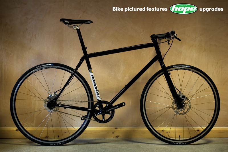

Det er mulig vi tenker ulikt på hvordan kaliperen blir plassert, men hvis man flytter dropout på baksida så må jo kaliperfestet flyttes tilsvarende bakover (hvis ikke er det jo umulig å montere hjulet), men forholdet mellom kaliper og dropout blir jo det samme og dermed også kreftene som virker mellom dem.
En løsning kan være å gjøre som Cotic, og montere kaliperfestet på framsida:

Cotic Roadrat:
