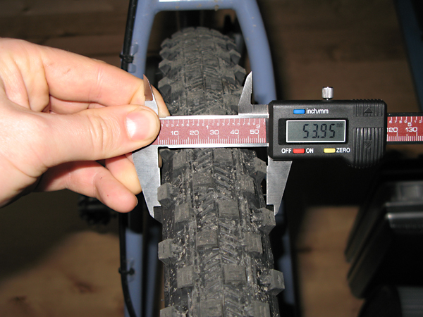

Felg - Stans Arch med gul tape og Stansventil Dekk - Maxxis Crossmark Resultat - Utmerket
Kommentar - Dekkene veier rundt 620 gram og er ikke beregnet for slangeløsmontering. Jeg hadde brukt dem en måneds tid med slanger. Dekkene lot seg greit blåse opp med min Rennkompressor. De holdt imidlertid ikke lufta uten guffe slik Jonesdekkene gjorde. De lakk forholdsvis mye fra sideveggene og kanttråden. En times jobb med risting og balansering på bøtte var nok for forhjulet. Bakhjulet hadde en rift i sidevehhen som ikke ville tette. Denne fikset jeg med tynt superlim og prøvde på nytt. Det tok lengre tid, mer risting og bøttbalansering men bakdekket tettet også til slutt.
Etter et par uker har jeg ingen antydning til siging og så langt har alt vært i skjønneste orden. Disse dekkene er nå på toppen av lista over dekk som blir bedre med guffe enn med slanger. De har virket flott på alt fra grov sti til asfalt.
Konklusjon: Crossmark med guffe er nå mitt offisielle favorittdekk.
LarsB Har inntil nå kjørt med Bontrager dry-X slangeløst, og dette har vært suverent på tørt føre. Sikkert på høyde med RR, med bra volum og digg demping uten snakebits. Hadde et par fiser bare når jeg tverra dekkene altfor mye, så jeg er ikke lenger skeptisk til slangeløst på 29'er. Men disse dekkene er håpløst på sleipt underlag. Satt akkurat på Crossmark på Bontrager X-lite felgene med tubelessbåndet til Bontrager på Superflyen ettersom det er glatt og nok kommer til å være glatt fremover. Dekkene var harde og få på og det smalt på noe sinnsykt og tetter bra. Tror dette blir fenomenalt allerede før jeg sykler, men skal komme med oppfølging imorra. Siden sykkelgudene for tiden er på min side skal jeg sette på Kenda Nevegal 2.2 på Reetardfelgene med gul tape og gettoslangeløsventil (klippe av ventilen på en ødelagt slange) til singlespeeden. To be continued...
Dette funket jo supert, men bakhjulet fikk en syltynn ripe uten at jeg egentlig kjørte på noe spesielt, så her måtte slangen inn akkurat samme sted jeg knakk girøret en dag i mai. Forhekset sted, dette. Heldigvis var det uproblematisk å komme videre med slange og foran funket dette supert rundt hele Terrengsykkelrittraseen. HAtten av for disse dekkene. Til tross for at det var sleipt og glatt var det moro å sykle terrengsykkelrittraseen igjen selv om det var skikkelig vått og tungt. Kom meg helt rundt også

Felg - Stans Arch med gul tape og Stansventil Dekk - Maxxis Crossmark Resultat - Utmerket ...... Konklusjon: Crossmark med guffe er nå mitt offisielle favorittdekk.
LarsB Konklusjonen står fortsatt. Jeg har hatt disse dekkene på siden jeg monterte dem uten å lure på bytting i tide og utide. Etterhvert har jeg lagt meg på ca 1,9 bar foran og 2,1 bak til mine 80 kilo netto. Det superlimte bakdekket holder fint enda. Jeg har ikke ødelagt noen sidevegger. Slitasjen på bakdekket er synlig, men ikke påfallende stor. Alt i alt en favoritt til det meste. LarsB
