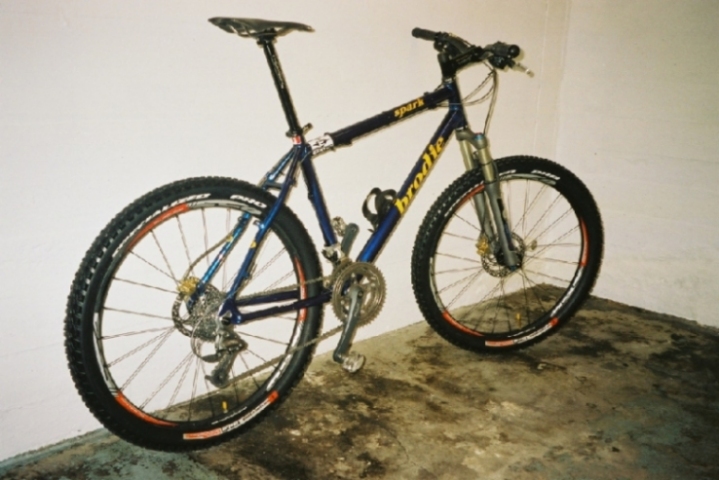

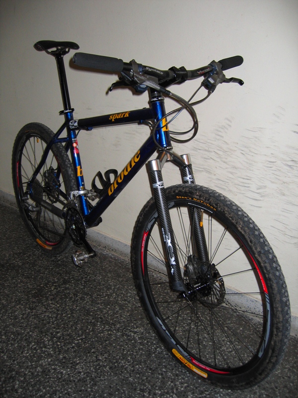

Her er min gamle hardtail i stimodus og seinere i grusmodus:
Gaute
