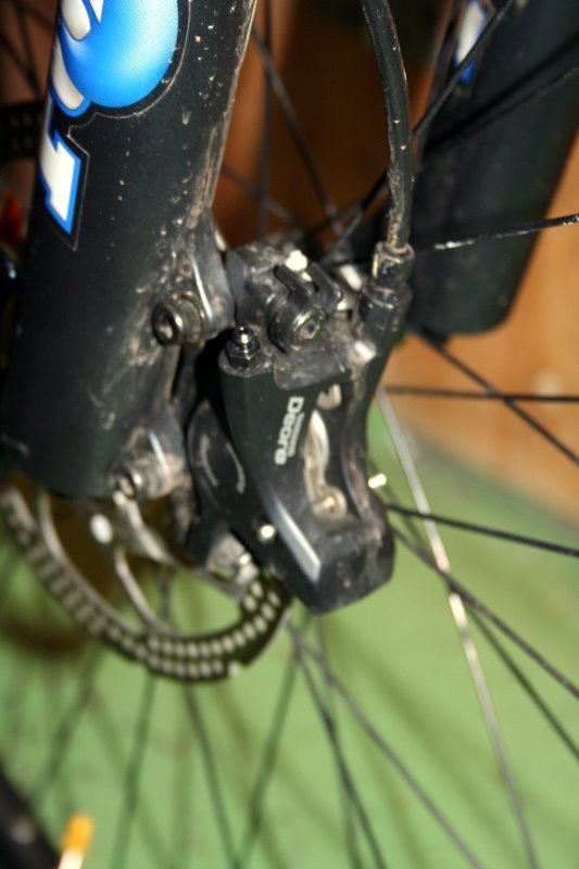

Jeg har tenkt å skifte bremseskive foran fra 160mm til 180mm.
Jeg har en Scott Scale 40 2007 med Shimano Deore M535 bremser.
Gaffelen er en Fox Float 100 RL, og som jeg har skjønt har IS-feste. Jeg lurer litt på hvilke adaptor og rotor(centrelock?) jeg trenger for dette, da jeg ikke vet hvilket feste bremsene har. Jeg har lagt ved et par bilder, så det trenede øyet kan se ICON_SMILE
Tenkte å bestille fra crc, som hvis noen har direkte link til det jeg trenger, så hadde jeg vært veldig takknemlig. Ønsker ikke å være gratispassasjer - men er ny i gamet så er litt usikker ICON_SMILE

Artikkelnummerene du trenger er i hvert fall Y8173100 for adapteren og SM-RT62M for skiva. Du kan forsåvidt også bruke SM-RT78M (XT) eller SM-RT97M (XTR) om du vil ha mer fancy skiver

Tusen takk for hjelpen til dere begge! fancy skiver er alltid bra ICON_SMILE
